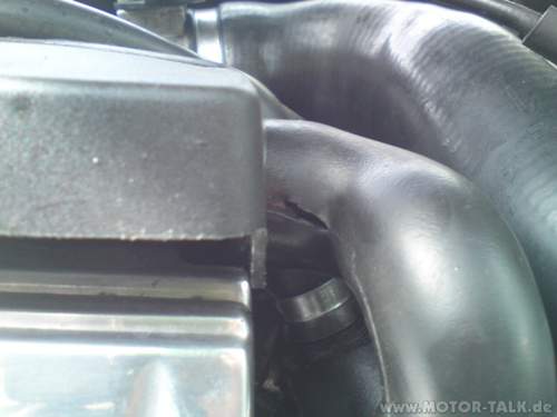

hab mein auto nach der arbeit angemacht und es war wieder das selbe, aber mir ist aufgefallen das sobalt ich mal 20 meter gefahren bin wieder alles ok war...^^da es ja aber immernoch ist, hab ich nochmal im motorraum rumgeguckt und folgendes entdeckt: oben am ventildeckel ist doch auf der rechten seite so ne abdeckung, wo ein schlauch weg geht!hab das ganze mal fotografiert, da sieht man das in dem schlauch ein riss ist...für was ist dieses ding zuständig??und, kann es von dem kommen, das er da irgendwie falschluft oder sonstiges zieht!?!?
gruss Speedfreak.
Dsc00513-1
Ist nur die Motorentlüftung,hat mit ruckeln nix zu tun,würde ich aber trotzdem reparieren da sonst der Lader darüber Dreck ansaugt.
