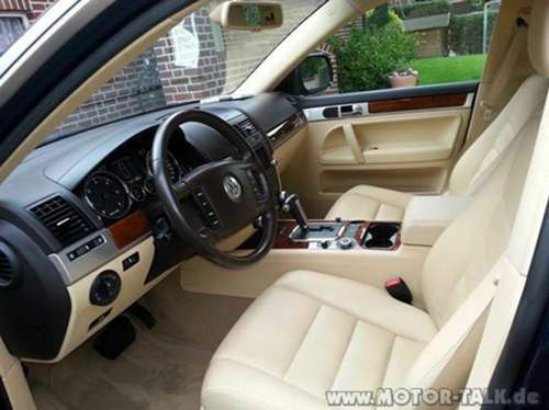

Hallo!
Ich weiss, das Thema ist schon oft behandelt worden, ich habe auch schon einiges gelesen, viel schlauer bin ich aber noch immer nicht.
ich habe einen Touareg erworben, mit beiger Voll-Lederausstattung.
das Auto ist von 2006, aber die Ausstattung noch Top in Schuss.
Der Wagen war beim Verkäufer zum Aufbereiter, die Sitze sind super sauber, nur einige Nähte (an den Türverkleidungen z.B.) sind noch schmutzig.
Klar, und am Fahrersitz sind ein paar "Falten" in denen noch etwas Schmutz sitzt, sind halt so kleine dunkelgraue Streifen.
Wie bekomme ich die Nähte und die "Falten" sauber, ohne was kaputt zu machen?
Und, wie pflege ich nun die Sitze richtig?
Ich weiss ja auch nicht, was der Aufbereiter benutzt hat.
Das Leder fühlt sich weich an, mehr kann ich nicht sagen.
Und dann noch das braune Lederlenkrad, das sieht noch recht schmutzig aus, wie bekomme ich das wieder richtig sauber und gepflegt?
Das darf ja nicht rutschig werden.

Ich hab gute Erfahrungen mit dem Lederreiniger und Conditioner vom "Ledermax", er ist hier auch im Forum aktiv. Hatte schon andere Mittel getestet (von Lexol z.B.) war aber nicht wirklich überzeugt davon. Reiniger etc. von "Lederzentrum" sind auch super. Von irgendwelchen Mitteln, die Reiniger und Pflege in einem sind oder sein wollen/sollen, würde ich abraten.
Ich benutze immer diese allerwelts Topfreiniger-Schwämme. Schneide einfach die rauhe Seite ab und benutze dann die weiche Seite für die Reinigung, funktioniert super. Aber nicht zu fest reiben! Danach mit einem sauberen Tuch drüberwischen und staunen was da so alles rauskommt 😰 Wenn die Sitze dann mal sauber sind geht es mit dem Conditioner noch drüber um das Leder zu versiegeln.
Den Dreck aus den Falten bekommst Du am besten mit einer weichen Bürste. Ich nehme immer eine weiche Zahnbürste für solche Stellen, geht super.
Das helle Leder ist halt etwas pflegeintensiver da man den Dreck schneller sieht, dafür aber auch - sofern gepflegt - umso schöner.
warumist Deiner Meinung nach Lexol nichts??
Danke, damit kann ich doch schon mal was anfangen, gerade die Seite vom Lederzentrum ist sehr informativ!!
Ob ich mit deren Reiniger auch die Nähte an den Türgriffen innen wieder sauber bekomme?
Ist halt scheinbar mal weisser Faden gewesen, entsprechend sieht der jetzt aus....
Ich würde die Produkte vom Lederzentrum verwenden. Dort gibt es auch eine kleine braune Bürste.
Ich würde die Reinigung grundsätzlich mit dieser Bürste durchführen. Damit kommst auch in die Vertiefungen der Falten etc. sehr gut
Auch bei der Naht würde ich es mit dieser Bürste oder einer kleineren weichen Zahnbürste etc. versuchen.
Die Reinigung erfolgt dabei grundsätzlich feucht. Du tauchst die Bürste in warmes Wasser und drückst dann den Reiniger auf die Bürste. Die Bürste sorgt dafür das der Reiniger weiter aufschäumt und sehr gut wirkt. Das Leder darf dabei ruhig richtig feucht werden aber natürkich keine 2 Liter Wasser auftragen. Danach trocknest du das Leder mit einem normalen Handtuch und nimmst dadurch den Dreck ab. Du wirst erstaunt sein wieviel Dreck auf scheinbar sauberem Leder sein kann.
Ich würde auch auf den Sitzen nochmal den Reiniger probieren und dann siehst du erst ob sie tatsächlich richtig sauber sind.
Als Reiniger würde ich den milden nehmen und wenn es nicht beim ersten Mal alles weggeht dann einfach nochmal anwenden. Der starke ist meistens nicht notwendig.
Danach kommt als Pflegemittel der sog. Protector drauf. Das gibt es auch als Set.
Weil es so helles Leder ist würde ich auf jeden Fall danach noch die Versiegelung anwenden. Die schützt generell vor Abrieb aber auch von Spuren von Jeans & co die gerade bei hellen Sitzen manchmal auffallen.
Aber wichtig nicht die Pflegemittel einmalig dick auftragen und hoffen es hält dadurch lange, sondern in regelmäßigen Abständen dünn auftragen. Also so 3-4x im Jahr.
Reinigen würde ich je nach Bedarf aber nicht ganz so häufig. Bei mir reicht 1x im Jahr.
Und wenn Stellen abgewetzt sind dann gibt es dort auch Farbe zum ausbessern. Am besten wendest dich dann direkt an das Lederzentrum. Die helfen dir dann schon weiter.

Nun habe ich die Sachen hier, aber auf der Anleitung steht es anders herum.
Zuerst reinigen, ist klar.
Dann die Versiegelung (steht auf dieser drauf, direkt nach der Reinigung)
Und nach 1h dann den Protector.
Wie mache ich es denn nun richtig??
Sorry für die Unklarheiten. Mein Fehler.
Die Begriffe der Produkte sind ungünstig gewählt und führen einen leider leicht in die Irre was mir hier leider auch immer wieder mal passiert.
Empfehlen würde ich die auf der Packung vorgeschlagene Reihenfolge. Also erst Versiegelung und dann Protector (den auch öfters nachlegen). So mache ich das auch.
Du findest im Netz auch öfters die andere Reihenfolge die auch irgendwie funktionieren wird. Aber ich vermute es wird schon seinen Grund haben warum das Lederzentrum es in der Reihenfolge erst Versiegelung dann Protector vorschlägt.
