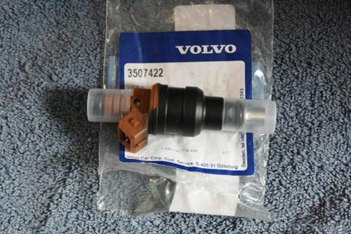

Man sollte aber schauen welche passen ich glaub die 10V Düsen passen nicht im 20V.
Original geschrieben von jackknife
Die Einspritzdüsen habe ich mir für meinen T5 damals als kompletten Satz für 60€ über ebay.co.uk ersteigert - da kann man auch gerne Teile vom Rechtslenker nehmen 😁
Dann muss aber die Reihenfolge der Düsen bei Montage umgekehrt sein,sonst spritzt er verkehrt herum ein....
Die für den 20V sind die grauen? Stimmt das?
Edith:
Gibts eigentlich ne Liste bei welchem Motor welche Einspritzdüsenfarbe reinkommt?
So sehen die aus 10V hat eine andere TN. Es passen auch die von den 20V mit der Motronic Steuerung. Aber das alle 5! Einspritzdüsen einen Hau haben das kann ich mir nicht vorstellen.
Steuerzeiten wurden geprüft?
Inj-20v
Der T5 hat die orangefarbenen drin, TN kenn ich jetzt auch nicht ausm Kopf.
Scutyde, bei mir hats auch alle zerlegt aufgrund einer Fehlschaltung vom Steuergerät, das hat alle permanent auf "auf" gezogen, die dürfen aber nur kurz getaktet werden - dauerhaft Strom drauf und sie gehen anscheinend kaputt.
(edit: War nicht das Steuergerät vom Wagen, sondern ausgerechnet das von einem Tester für die Dinger ^^ )
280150785 ist die TN der T-5 Düsen (orange)
Edith:
Ja, bei mir sind die grauen Einspritzdüsen drin!
Da kann ich mithalten 😎
Hast Du funktionierende, graue Einspritzdüsen da?
Wie prüf ich denn die Steuerzeiten? Fehlerspeicher von beiden Steuerungen = 1-1-1!
Abdeckung über den Zahnriemen runter. Dann drehst du die Zentralmutter der Kurbelwelle (30er Nuss) im Uhrzeiger Sinn bis unten eine Kerbe bei der Ölpumpe mittig ist zur "Delle" im Motorblock (etwa auf 12 Uhr). Ist zugegebener Masse nicht leicht zu erkennen. Wenn die KW richtig ist dann müsstest du oben die 2 Nockenwellenräder mit den Markierungen jeweils an 2 Uhr und 10 Uhr in etwa stehen. Siehe auch hier http://www.motor-talk.de/forum/steuerzeiten-t3111587.html
Das ist die schnelle Methode die nicht 100% ist. Richtig wäre den NWS und Zündverteiler auszubauen und dann mittels Aretierwerkzeug festzustellen ob die Nockenwellen richtig sitzen.
PS Obwohl wenn er mit Startpilot gelaufen ist dann werden die wohl passen...
Nein, habe nur blaue, rote und braune
Bei mir sind 280 150 779 drin!
Genau wie auf dem Foto wie ich gepostet habe 😉
