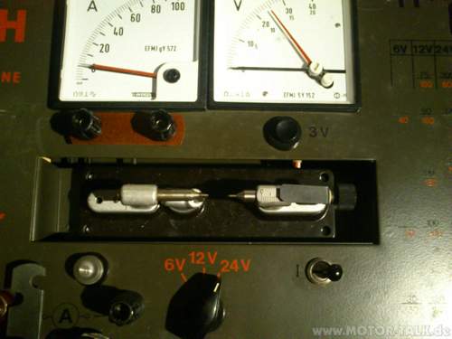

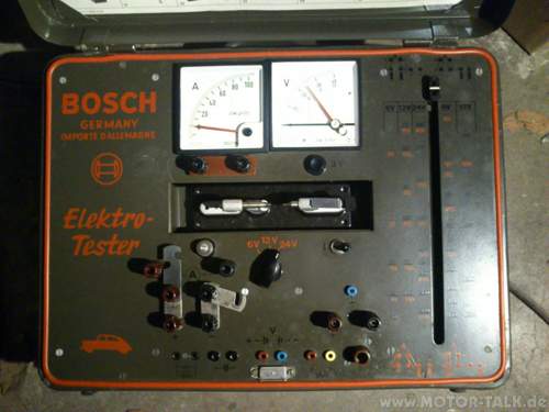

Für Sicherheitsfanatiker gibt's ja noch die Möglichkeit einen Boschtester zu erwerben:
Boschtester
Mit Funkenstrecke
Was heißt Sicherheitsfanatiker?! Die gängige Praxis ist halt einfach mit Kerze Punkt. Keinen zweifel das das auch ohne geht.

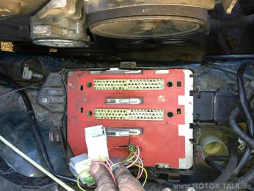

Du weisst schon das unsere 20V eine Bankeinspritzung haben ? Alle 5 Einspritzdüsen werden gleichzeitig angesteuert. Ich würde noch den Kabel prüfen der zum Motorstg geht. War glaub ich grau. Da treffen sich kurz unter der Verteilerkappe alle 5 Kabel von den Einspritzdüsen und weiter verlaufen dann nur noch 2 Kabel der grüne mit 12V und der graue für die Ansteuerung. Aus dem Schaltplännen kannst du auch rausfinden wo der ankommt am Sockel vom Steuergerät.
Cristian
PS Teil A ist nach unten gerichtet
Am Pin A9 bei der Einspritzung (mittleres Steuergerät) kommt er an.
Ecu-steckverbindung-in-der-ecu-box-a-sektion-rechts-richtg-scheinwerfer-2078976451882948920-2147992940021300550
Hallo Christian,
danke für Deine Antwort.
Der Stecker A2 sieht bei mir etwas anders aus.
In jedem Kontaktblock sind nur 30 Kontakte (2x3 Reihen mit je 10 Kontakten). Bei Dir (auf dem Bild) sind es 2x43 Kontakte. Ich habe aber A9 gefunden. Die Drahtverbindung (grau) ist OK, die 12V sind auch da (wie weiter oben beschrieben).
