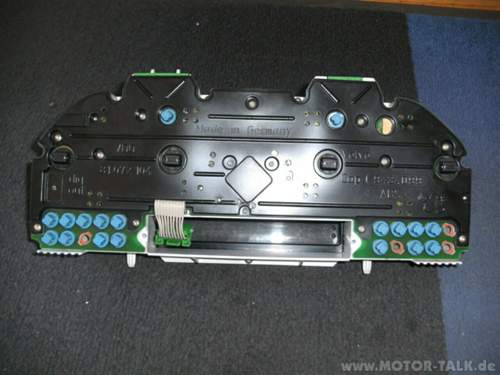

Einige sind nicht unbedingt belegt.
Aber die wichtigsten (siehe Bordbuch) sollten schon gehen (ABS, MKL, Airbag, Öl, Tank, Temp, Handbremse, Lampenkontrolle)

Dann wechsle die Birne aus, wenn das Ki draußen ist.
Ich will ja eh, pauschal alle Birnen tauschen. Wird dann wohl eine von denen sein, über die wir schon gesprochen haben, richtig Michael?
Ich möcht gar nicht erst wissen, was da noch nicht funktioniert. Denn freie Lämpchenplätze waren noch jede Menge, die nicht aufleuchten.🙁
Entweder nicht belegt oder leuchten erst auf, wenn ein Defekt und/oder Niedrigstand von Flüssigkeiten vorhanden ist. Insofern geht bei mir nach dem Bordbuch, nur diese eine nicht. Wird nie langweilig 😉. Bin gespannt...
Wenn Du Zündung einschaltest müssen alle leuchten. Einige gehen nach 1-2 Sekunden aus, der Rest nach Start. Nur die Bremskontrollleuchte erst wenn Du die Bremse kurz betätigst.
Und manche blinken auch gerne.
Wie zum Beispiel meine Service Lampe. 🙄
Hier die Rückseite der VDO-KI:
Die nicht belegten fehlen
Ki-vdo-002

Die Rückseite des VDO kann ich erst vergleichen, wenn sie demnächst ausgebaut wird, wobei jetzt schon klar ist, dass ich nur das Cockpit mit Uhr und Aussentemperatur habe, also ohne Bordcomputer. Würd dennoch gern wissen, welche Lämpchen das sind, damit ich sie parat habe.

Du meinst sicherlich die Grünne Plakette (4) damit, Euro 4 hat er nie im Leben, Euro 2 maximal.
Im VDO KI werden diese Lämpchen verbaut http://www.skandix.de/a/1021494/
Tausche auch gleich die 4 grossen für die Beleuchtung des Tachos & co http://www.skandix.de/a/1018352/
Ich würde auch profilaktisch das Zahnrad erneuern am KM Zähler du weisst schon Murphy 😉

Große Birnen und Zahnrad sind bestellt, nur da es gestern erstmalig um die MKL ging, vermute ich dass ausgerechnet die nicht dabei ist. Deshalb meine Fragen bezüglich der Birnen insgesamt im VDO. Ich hab kein bock, es nochmal zerlegen zu müssen.
