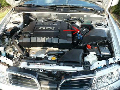

Danke für die Antworten nur wo und wie bekomme ich den luftmassenmesser in die Finger ich kenn mich nicht so gut mir Autos aus 🙁.

Hier ein Bild
[Von Motor-Talk aus dem Thema 'Mitsubishi carisma GDI Problem' überführt.]
K640-0132luftmengenmesser01
Luftmassenmesser siehe Bild.
Aber wenn du nicht weißt wie du das anstellen sollst und nicht sicher bist, dann lass es ,das teil is net grad billig wenns kaputt geht.
