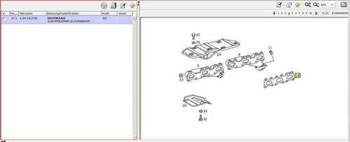

@db-fuchs schrieb am 6. April 2015 um 20:57:03 Uhr:
Die Dichtung schaut da raus.
Du hast doch ein Motor Problem all so wird der Fehlerspeicher Ausgelesen (Kurztest)!

@cobra280 schrieb am 7. April 2015 um 10:38:43 Uhr:
Mal ein aus der nähe
Hallo...
der Krümmer ist korrekt montiert, und die Dichtung ist auch vorhanden.
@Steven4880 schrieb am 7. April 2015 um 10:42:54 Uhr:
Hallo...

Der Motor verliert Öl am oberen Stirndeckel. Ist ne Krankheit irgendwann... wie ist denn der Kilometerstand, und wurde die Kopfdichtung schonmal gemacht?
Wie auf dem Bild nun endgültig zu sehen, du hast einen Reihensechzylinder (also sechs Zylinder hintereinander), keinen V6.

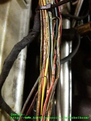

Die Kabel unter dem schwarzen Deckel, ganz oben wären noch interessant. Dazu muss das Saugrohr das oben quer rüber geht runter, und der schwarze Deckel auch. Darunter sind die Zündspulen und die Zündkerzen.

Interessant sind die Stellen an den Steckern und ein paar cm davor, unter dem Gewebeband.
und unter dem Gewebeband an der Stelle wo dieser Strang den Ventildeckel verlässt.
Eventuell auch der Strang an den Einspritzdüsen. Da kommt man etwas schneller ran.
Die laufen unter der schwarzen Plastikabdeckung auf der dieser Hochspannungsaufkleber klebt.
Sieht es da so aus wie auf dem Bild unten, ist noch kein neuer MKB rein gekommen.

Mkb-def-1
