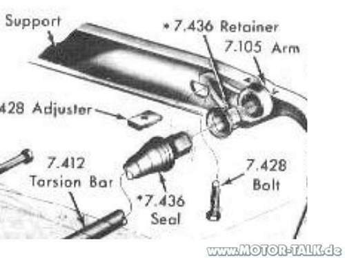

nach meiner letzten großen Tour mit etwas mehr Beladung hab ich festgestellt, daß mein Auto schief steht. Ich hab den Abstand vom Boden bis zur Oberkante Radhaus gemessen:
- vorn links 85cm -> vorn rechts 87cm
- hinten links 90cm -> hinten rechts 91,5cm
Vorhin hab ich mich drunter gelegt und keine Schäden an Federn HA, sämtlichen Stoßdämpfern und den Drehstäben der VA sehen können.
Nun meine Frage: kann es sein, daß der linke Drehstab in der vorderen Aufnahme sich etwas verdreht hat? Das 6-Kantende des Stabes ist dort mit etwas Luft bzw. weniger Paßgenauigkeit eingesetzt. Ich kann zwar nicht erkennen, ob es übergesprungen ist - aber bin der Meinung, daß nur dort die Ursache zu suchen sein kann. Sollte es an dem sein - kann der Drehstab wieder richtig eingesetzt bzw. gedreht werden? Und eventuell noch mit einem Metallstück vor erneutem "Entdrehen" gesichert werden?

übergesprungen ist der Drehstab nicht. Er ist sechskantig, würde er einmal überspringen, würde dies einem Winkel von 60 Grad entsprechen. Dann stünde der Wagen GANZ anders. Allerdings wäre es theoretisch denkbar, dass in der Drehstabaufnahme eine plastische Verformung stattgefunden hat. Das müßtest Du Dir noch einmal sehr genau von unten ansehen. Falls ja: Ganz schlecht. Da ist mit Plättchen beim TÜV kein Blumentopp zu gewinnen. Falls nein:
Die Drehstabaufnahme -zumindest bei meinem Eldorado- ist ein Gußteil, dass durch eine Schraube im Querträger feinjustiert werden kann. Damit kann also die Aufstandshöhe vorne justiert werden. Auf dem angehängten Bild (ich hoffe mal, der lädt das auch hoch) kannst Du das sehen: Der Torsionsstab 7.412 geht über ein Zwischenstück 7.436 in das Gußstück (Arm) 7.105. Der läßt sich über die Schraube 7.428 justieren.
Aufgrund der gleichmäßigen Schieflage bin ich mir aber nicht sicher, ob dies tatsächlich des Rätsels Lösung ist. Was heißt "etwas mehr Beladung" in Zahlen?

An den Stoßdämpfern wird´s nicht liegen, denke ich. Die Vorderen hab ich vor 3 Jahren erst erneuert. Etwas mehr Beladung waren gut 600kg schätzungsweise. Das Komische war nur, daß ich dieses Gewicht auf der Hinfahrt drin hatte, aber in den 3 Wochen bis zur Rückfahrt war kein Schiefstand zu sehen, obwohl ich mein Auto täglich von hinten hab da stehen sehen. Erst als ich wieder daheim war, fiel mir das auf. Hier zu Hause fahr ich zwar meist alleine durch die Gegend, aber kann auch nicht richtig glauben, daß meine 95kg den Schiefstand hervorrufen können. Vor allem von heute auf morgen - das ist ja das, was mich so verwundert.
Ich seh mir aber die vorderen Drehstabaufnahmen noch mal genauer an. Vielleicht liegt ja hier der Hase im Pfeffer. Bei Rockauto gibts die Teile, an denen man auch mittels Stellschrauben nachjsutieren kann, als Einzelteile.
Danke für die Explosionszeichnung! Da hat man eine bessere Vorstellung vom Problem.
