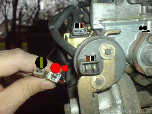

Das nächste PRoblem is das der Vergaser 5 Kabel hat wo ich noch nicht weiß wo die drauf gehören... naja - muss ich ma heute noch raussuchen ausn Schaltplan raussuchen 😉

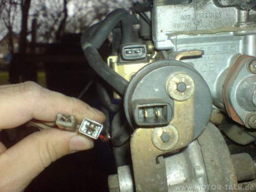

bei der verkabelung des vergasers musst du auf die stecker achten die sind unterschiedlich und jeder stecker passt soweit ich mich noch erinnern kann, an das passende gegenstück ach hier habe ich ein foto gemacht schau dir genau die stecker an und du wirst feststellen das sie unterschiedlich sind jetzt nur noch das passende gegenstück anschliessen und es müsste funktionieren so wars zumindest bei mir der fall. mfg.bert
Dsc00034
Hmnn hmn hmn - das Problem ist das bei mir die Gegenstücke fehlen - bzw Kabel abgeschnitten wurden 🙂
wie ich sehe hast du auch einen 2E Vergaser - ist das ein 2EE oder ein 2E2? - weil 2E find ich allein nicht im ruddies-vereichniszweck KAbelanschlüsse wo de hingehören 😉
hab nur in diesen "Jetzt helfe ich mir selbst" Buch gefunden - das da Ein Steuergerät hingehört...

JA ES IST EIN 2E VERGASER
also ich habe mir was notiert:
immer vom kabelstrang zum vergaser.
rotes dickes und dünnes kabel gehen auf das rote kabel am vergaser links wenn du davor stehst(flachstecker einfach waagerecht)
schwarz und Braun/schwarz gehen auf den unterdruck teil viereckig 2 fach waagrecht mit abgeschrägten kanten
schwarz und braun gehen auf dieses runde schwarze unterdruck ding viereckig 2 fachstecker senkrecht
schwarz und schwarz geht auf einen flachstecker waagrecht einzelnes kabel rechts wenn du davor stehst
schwarz/gelb ist auch ein flachstecker waagrecht links neben dem rotem kabel
das ist alles was ich liefern kann
mfg
Dsc00034a
Diese 2E Kacke is aber mächtig am Dampfen 😁
Sollte es ja garnicht geben... laut Ruddies 😉
Danke mal das du mir wegen den Kabel nachgeschaut hast - find ich super
gehen die Kabel zufällig in den FZG Innenraum? - denn die Stecker sind drauf 😁 - dann ein eben die Kabel 😎 - und dann nix- und dann muss ich noch überlegen wenn da was dran hängt - was das ist 😰
