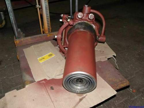

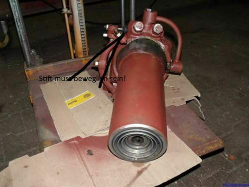

Sieh mal nach ob die Abschaltung schwergängig oder festsitzt ,dann kommt das auch so.Kipper hoch und Abstützen !!
Postmeiler
was verstehst du unter "abschaltung schwergängig" oder festsitzt? welche abschaltung? wenn der kipper ganz oben ist öffnet doch das überdruckventil im kipperventil? oder sehe ich das falsch???
Wenn der Stempel oben ist
öffnet ein "Hufeisen" am Fuss vom Stempel den Rücklauf zum Tank und unterbricht die Ölzufuhr
zum Kipperstempel!
da sind 3 Schrauben M10 am Hufeisen drann,
Kippen nach hinten,links oder rechts.
@turbo-joe schrieb am 29. Oktober 2019 um 22:06:13 Uhr:
Sieh dir das Bild an,unten am Fuss dieses Ventil muss leichtgängig sein

habe den kipper selber mit einem baukran hochgezogen um an dieses abschaltventil zu gelangen.
der kleine bolzen am zylinder war absolut leichtgängig, konnte ihn reindrücken und er kam auch wieder heraus bis zur anschlagschraube. aber diese anschlagschraube ist in einem mechanismus der wiederum auf einer welle beidseitig gelagert ist. und diese welle war fest. rostlöser über nacht einwirken lassen, danach kriechöl drauf und alles wieder im grünen bereich.
mich wundert es nur, daß ich 2 mal ohne probleme kippen konnte und beim 3. mal kippen dieser bolzen bei der 2. zylinderstufe betätigt wurde? ? ?
danke nochmals an alle und vor allem an opa111 wegen dem bild. so etwas hatte ich gesucht, aber ich war anscheinend zu doof richtig zu suchen?
