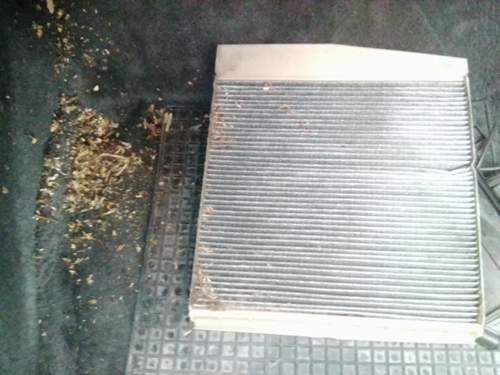

Heute konnte ich endlich den AC-Service abschließen.
Die vorderen beiden Schrauben der Schachtabdeckung, bei den ich beim letzten Mal mangels passenden Werkzeugs aufhören musste, ließen sich mit einem kleinen 90°-Knebel aus dem Knarrenkasten und einer T20-Torx-Nuss lösen. War aber immer noch fummelig.
Den Filter aus dem schmalen Schacht gezogen und das Gelumpe bestaunt, was mit raus kam (Foto 1)
(Der alte flache Filter und der neue Aktivkohlefilter auf Foto 2 im Vergleich.)
Im breiten Schacht war noch eine Sperre vorhanden (Foto 3). Ich habe sie herausgebrochen und die Bruchstellen an den Schachtkanten mit einer Feile geglättet. Sonst wäre der Filter oben und unten hängengeblieben.

Gesamtergebnis:
Die AC kühlt nun wie der Teufel.
Die Lautstärke im Innenraum ist zwar immer noch höher als ohne AC, aber sie hat abgenommen. Es lag also zumindest auch am verdreckten Filter, wie der Volvo-Monteur vermutete.
