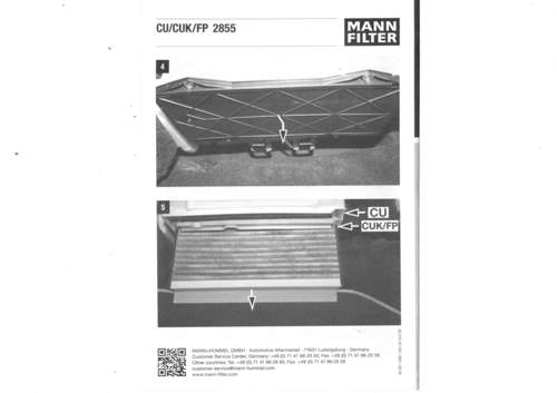

Einbauanleitung MANN Pollenfilter Innenraumfilter Aktivkohle CU/CUK/FP 2855
Danke @Markus_1 für den Filter-Tipp 😉
