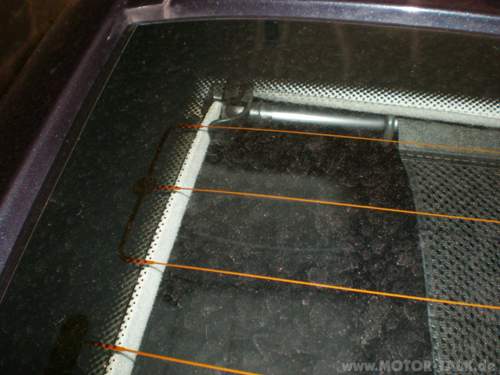

Ich habe von einem Kollegen den original mechanischen Sonnenrollo abgekauft. Das Ding ist original Verpackt mit Anleitung ect. Nun blicke ich es nicht wie die halter oben links und rechts (in Fahrtrichtung gekennzeichnet) anzubringen sind bin schon am Verzweifeln.
Das versteh ich nicht:
Laut Anleitung soll man die Rollostabaufnahmen unter die Seitenverkleidung stecken und entlang der Kante bis zur Himmelverkleidung schieben😕 und mit der Schraube festschrauben😕
Wie entlang füren und wo zum Teufel soll die Schraube durch 😕😕😕😕😕 habe keine Bohrung.
Hat vieleicht jemand ein Bild von den Aufnahmen ?

Zu meinem Problem: habe die Halter etwas abgeändert, und siehe da mit ein bischen gefummel passen sie nun, und das ganze ohne Ausbau des Fzg-Himmels. 🙂

Anbei mal 2 Bilder vom mechanischen Sonenrollo (original Mercedes Zubehör für den 208er)
http://bit.ly/aMFvcX
http://bit.ly/apWD5V

Das sind sogenannte Fangseile
dazu muß man 2 extra Löcher in die Hutablage machen, die Seile durchführen...
und von unten zusammenführen, einen mit einem Kabelbinder (original beiliegend) fixiert
Apropo... das Bild der oberen Halter ist FALSCH!!!!!
die Halter sind falsch eingesetzt... werd mal Bilder machen wie die richtig reinkommen,
dann braucht man auch nichts wegschneiden oder anschrauben, die halten auch so!!!
MfG Nico
