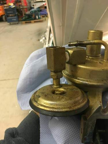

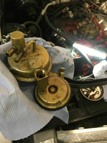

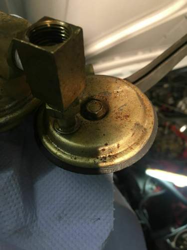

Noch ein paar Fotos von der zerlegten Pumpe und vor allem von dem Bauteil das ich immer noch nicht identifizieren konnte
Hab es wieder montiert, aber kein Plan was es ist. Im Shop manual ist das auch nicht drin.
Jemand ne Ahnung?

Hat der Wagen eigentlich einen Rücklauf? Wurde der ggf. lahmgelegt und einfach mit ner Druckmembran verschlossen?
An welchem Anschluss der Pumpe ist es denn nun angeschlossen?

ja hat einen Rücklauf. Die Pumpe hat 3 Anschlüsse.
1. Saugleitung vom Tank
2. Ausgang zum Vergaser
3. Rücklauf
Am Ausgang zum Vergaser ist ein Block eingeschraubt, der quasi nur als T-Stück dient.
- Eingang von der Pumpe
- nach oben zum Vergaser
- nach unten auf das unbekannte Bauteil
Dabei ist aber nichts zu erkennen, dass da irgendetwas verschlossen wird über einen Stößel oder so. das T von Pumpe zu Vergaser ist komplett durchgängig.
Naja laufen tut er. Von daher lass ich das mal wie es ist
Wie gesagt, ich vermute das damit jemand den Rücklauf lahm gelegt hat. Kann sein das deswegen die Pumpe das zeitliche gesegnet hat.

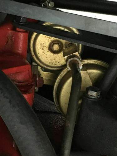

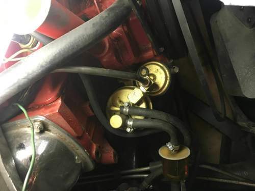

Ich glaube wir reden aneinander vorbei, oder ich verstehe es nicht. Der Rücklauf ist meines Erachtens ganz normal angeschlossen. Das Ding hängt ja nur unten an der Leitung zum Vergaser dran. Ohne sichtliche Funktion. Ich suche später mal noch ein Foto von der Einbausituation. Hatte ich mal in einem anderen Post geschickt
1 Anschluss von Tank zu Pumpe
1 Anschluss von Pumpe zu Vergaser
1 Anschluss von Pumpe zu Tank - und das ist wohl der mit dem komischen geraffel dran. Und ich kann mir nur vorstellen, dass das dran ist um den Rücklauf zu blockieren und einen gewissen Druck oder ähnliches zu simulieren. Da du eben dieses Bauteil nicht in deinen Unterlagen findest.
Und solange oben am Vergaser kein Druckregler und ne Leitung in den Tank geht, wird da der Rücklauf zu gemacht worden sein. Lohnenswert wenn eh Emissions "stuff" entfernt wurde.
Natürlich nur sofern das Auto sowas mal original hatte 😁
Nee das geraffel ist an der Leitung zum vergaser quasi mit T- Stück mit dran.

Ich kenn sowas nur von alten Motoren aus Feldbahnen mit Vorförderpumpe, da war dies ein einfaches Dämpfungsglied, dass die pulsierende Kraftstoff"säule" in der Leitung beruhigen sollte. So eine Art "hydraulischer Schwingungsdämpfer"
