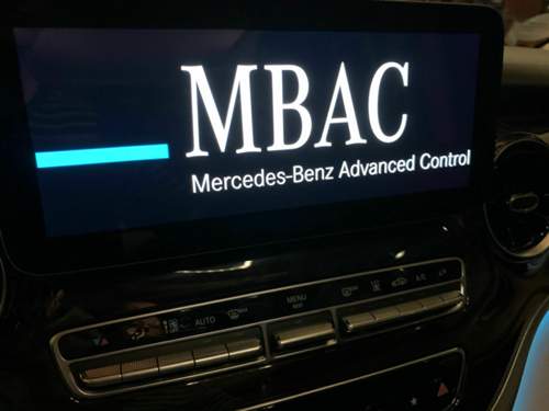

Moin zusammen,
jetzt hat es mich auch erwischt. MBAC funktioniert gar nicht mehr, nicht vom iPhone und auch nicht aus dem Fahrzeug - das finde ich schon sehr problematisch (man ist damit normal ja auch mal unterwegs und auf die Funktionen angewiesen).
Die APP findet das System zwar, wenn man „verbindet“, erscheint nach kurzer Zeit wieder „verfügbar“. Im Display am Fahrzeug, erscheint bei Anwahl nur noch groß „MBAC“ sonst nichts (Bild).
Hat jemand eine Ahnung was zu tun ist? Danke für Tips!
Gruß N
Moin,
versuch doch die Vorgehensweise mal von Willi471 mit den Sicherungen.
Viel Erfolg
Gruß Karsten
Moin,
die Bedienungsanleitungen sind eine Frechheit, da ist nichts nützliches zu finden. Insbesondere die Sicherungsbelegung bzw. Bezeichnung ist katastrophal, das nur mal nebenbei erwähnt.
Ich habe alle 50A Sicherungen unterm Fahrersitz gezogen (steht ja nicht dran welche, welche ist), jetzt geht MBAC zumindest wieder aus dem Fahrzeug, über die APP immer noch nicht.
Gruß N
