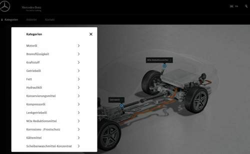

Hallo Community,
durch die Neuorganisation des MB Konzerns, wurden auch diverse MB Internetseiten überarbeitet.
Folglich gibt es nun auch diese neue "Mercedes-Benz Operating Fluids" Seite, auf der die Betriebsstoffe neu ausgewiesen wurden.
Unter dem Register "Motoröl", findet man im MB Blatt 223.2, die verwendbaren Öl-Spezifikationen in Verbindung zu den Motorentypen. (Beispielausgabe 11.2021-1 siehe Anhang)
