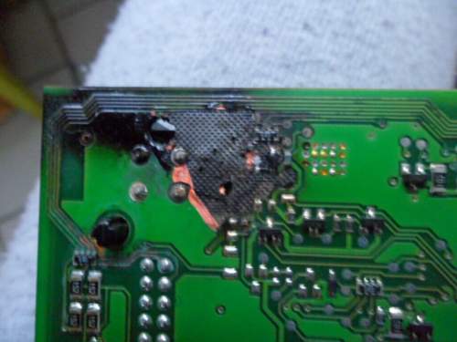

Hallo
Hier ein paar Fotos von meinem SAM.....und auch durch Wassereintritt auf Grund von defektere Dichtung der Rückleuchte hervorgerufen. Eigentlich ein Witz mit welchen billigen Materialien Mercedes zusammengeschraubt wird.....dazu kommt noch das völlig offenliegende SAM, das nur mit einem windigen Deckel überdeckt ist.
Jetzt ist ein neues SAM fällig + Anlernen bei MB......apropo, weiß jemand was das anlernen kostet?
MfG

cazzur
...........also dann noch mal..............
Sam-1515
Sam-1517

habe diese Dichtungen ausgetauscht, nach wie vor gleiches Problem
habe Dichtungen der Heckleuchten ausgetauscht, nach wie vor das gleiche Problem. Wurde nun darauf hingewiesen, dass der Wassereintritt möglicherweise durch undichte Dichtungen an den seitlichen Heckscheiben erfolgen könnte.
@WKL schrieb am 13. September 2017 um 12:46:51 Uhr:
Es gibt oberhalb der Heckklappe links und rechts 2 Dichtungen die unter dem Plastik Wasserablauf sind wenn die Heckklappe geöffnet sind. Das wird das Problem definitiv sein. Aber zum Wassereintritt gibt es bereits ein Thema dort wurde es bereits besprochen mit Teilenummern auch für die Dichtungen
