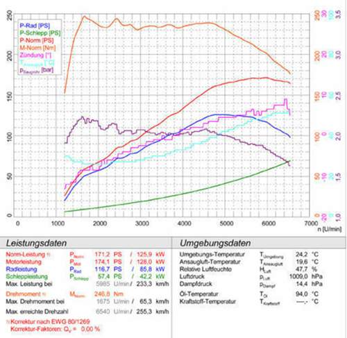

Dein Drehmomentverlauf ist von der Firma „CPA-Chiptuning“ und soll eine zwischenzuschaltende Powerbox bewerben, die anscheinend mehr bewirken soll, als ein verändertes Kennfeld im Steuergerät selber - gehört also in die gleiche Kategorie wie die Herstellerangaben (ist eine „optimiert“ dargestellte Messung).
Unten noch mal eine echte Messung des 1.4TSi mit 150P (gleicher Motor, anderes Werks-Kennfeld (später beginnende Drehmomentbegrenzung) für 150 statt 125PS):
(Orange = Drehmomentverlauf für die rechte Skala, Rot = Leistungskurve für die linke Skala)
Laut VW sollen 250Nm zwischen 1500 und 3500U/min anliegen für die stärkere bzw. 150PS-Variante des 1.4TSi anliegen.

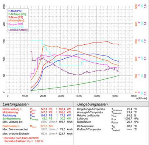

Hier noch der Drehmomentverlauf vom 1.4TSi Twincharger (160PS, Kompressor und Turbo) - allerdings schon mit der überarbeiteten „gezügelten“ Softwarevariante (Motorschutz).
Farbzuordnung ist wie im vorherigen Posting. Man achte auf das Drehmoment um 1400U/min (hier fängt die gemessene Drehmomentkurve beim 150PS-TSi erst an weil darunter nichts Nennenswertes zum Messen abgeliefert wird) im Vergleich Singleturbo mit 150PS im Posting darüber vs. Twincharger:
Der einfach aufgeladene TSi mit 150PS liefert hier nur 75NM (es sollten laut Werk schon 250Nm sein, der Twincharger schon über 200Nm.
Auch erreicht der Twincharger bei der vom Hersteller angegebenen Drehzahl von 2000U/min sein Drehmoment von 240Nm.
Damit der nachfolgende 150PS TSi beim Kunden wie ein Fortschritt gegenüber dem eingestellten Twincharger aussieht (und um den realen Rückschritt zu verschleiern), kamen hier erstmals solche Phantasiewerte wie 250Nm bei 1500U/min auf. Und die Konkurrenz musste mitmachen um keinen Wettbewerbsnachteil zu erhalten.
Das ist (gerade bei Stadt- und Überlandfahrten) schon ein Riesenunterschied vom Leistungseindruck her gewesen. Aber leider war der Twincharger in der Herstellung und in der „Nachsorge“ zu kostenintensiv - jetzt gibt es nur noch die „Standardkost“, die alle anderen Hersteller in der Form auch haben.
P.S.: Bei 1400 U/min liefert der 2L vom CX-3 mit 150PS schon 170Nm - das sind somit knapp 100Nm mehr als es der 1.4 Liter große 150PS TSi Singleturbo von VW oder auch der A180 von Mercedes bei gleicher Drehzahl abliefert.

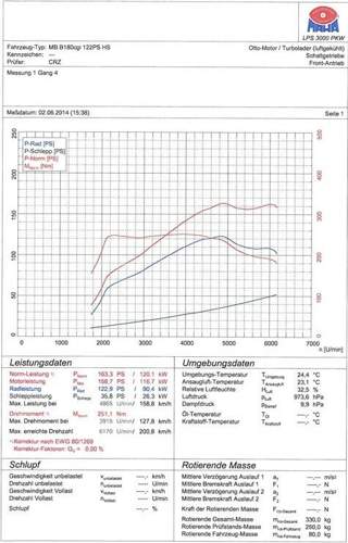

Dann wiederhole ich mich nochmal:
“Aha, zwei verschiedene Autos, zwei verschiedene Getriebe und ein unterschiedliches Verhältnis von Bohrung zu Hub der beiden Motoren sowie min. 8 Jahre Entwicklungsvorsprung - und diesem Vergleich leitest Du eine gefühlte Erkenntnis ab?“
Und noch mal der gemessene Drehmomentverlauf vom A180 als Bildanhang.
Wo erst die 200Nm anliegen kann man direkt ablesen und welches Drehmoment bei 1250U/min anliegt lässt sich einfach extrapolieren!
Der Turbomotor hat unten einen deutlich steileren Drehmomentanstieg, weil er von Leerlaufdrehzahl bis ca. 1500U/min einem gleichgroßen modernen Saugmotor ohne Schwingungsaufladung durch eine in der Länge der Saugwege berechnete und umschaltbare bzw. variabel veränderbare Ansaugbrücke auskommen muss.
Ab ca. 1500U/min wird der Turbo genügend per Abgasstrom „gefüttert“, so daß dieser dann beginnt das Drehmoment steil ansteigen zu lassen - das ist das was Du bei Deinem Mercedes fühlst.
Ohne diese eklatante Drehmomentschwäche im reinen Saugbetrieb des Turbomotors (im Vergleich zu einem gleich großen Saugmotor mit variabler Ansaugbrücke und Schwingungsaufladung der Luftsäulen in der Ansaugbrücke und dem der Gasentladung helfende Fächerkrümmer, wie Mazda beides einsetzt) wäre dieser „starke Kraftgewinn“ in dem von Dir genannten Drehzahlbereich so nicht erlebbar.
Schwingungsaufladung in einer variablen Ansaugbrücke und unterstützende Schwingungsentladung per Fächerkrümmer sind bei einem Turbomotor eben wegen dem Turbolader nicht möglich (und wird Dein alter BMW 116 mit Sicherheit ebenfalls nicht besitzen, genauso wenig wie eine zeitgemäße feine Hochdruckeinspritzung).
Aus diesem Grund ist ein gleichgroßer Turbomotor im reinen Saugbetrieb einem aus gleicher Generation stammenden Saugmotor im Drehmoment immer unterlegen.
Und ein Turbomotor braucht nun mal einen Abgasstrom in nennenswerter Höhe um merkbar die Ladeluft verdichten zu können.
Oder warum wird immer mehr mit einer zweiten Aufladung (mechanisch, elektrisch oder ein zweiter bis vierter Turbo) seitens der Hersteller hantiert um das Turboloch untenherum zu verkleinern? Weil es das eigentlich laut Werbeaussagen nicht mehr gibt?
