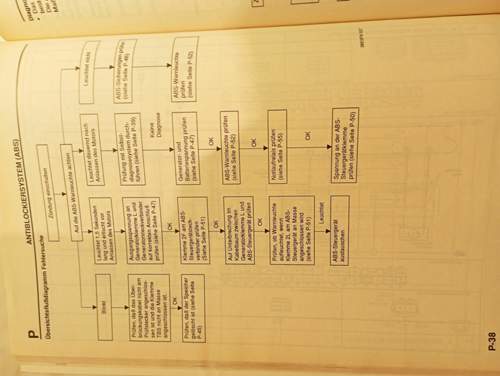

wir haben hier einen Mazda 626 GV zulassung 97 stehen. bei diesem ist die ABS Leuchte an.
Auslesen geht ja nicht. Man kann den ja nur am stecker unter dem Fahrersitz ausblinken.
( Siehe Anleitung MAZDA)
Anstatt eines Voltmeters haben wir ein oszi verwendet und es kam der fehlercode 15 heraus.
Kann mir den jemand Interpretieren ??
Da er ja eigentlich die ABS Sensoren einzeln identifizieren kann.
Was oder welcher sensor ist denn jetzt defekt ??
Ich hoffe, es gibt hier noch experten die sich damit auskennen. Mein Mazda händler konnte mir auch
nur die Anleitung ausdrucken.
Anleitung code ausblinken
Code liste

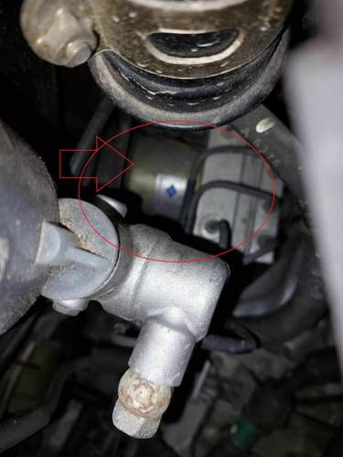

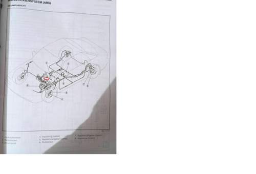

Also das Relais, sofern ich das richtige angeschaut habe ( siehe bilder ) klackt bei zündung an 2x.
Ich hoffe ich ahbe da das richtige relais erwischt.
Danach ist ruhe.
Die im anderen bild angezeigte ABS Pumpe tut nix !!
ABS Pumpe
ABS Relais
Skizze ABS relais
Du hast wie ich schon sagte,das GE System,ich würde dir empfehlen mal nach Ersatz zu schauen,die gibt es noch recht oft,waren auch im Probe verbaut.
Am Dom das Relais sollte sich melden mit einem Summenden oder klickendem Geräusch. Die Sicherung für die ABS Pumpe geprft ?
Also hab ich das richtig e relais erwischt, oder?
Ne.... Sicherungen hab ich noch nicht geprüft.
Wo sitzen die beim mazda ?
Du hast die vorn beim Scheinwerfer Fahrerseite und innen A Säule Fahrerseite
