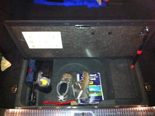

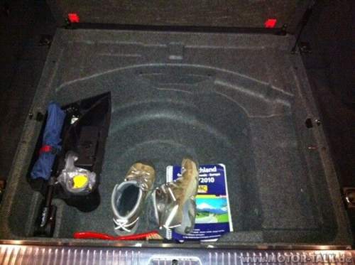

Kann ich so nicht bestätigen.
Ich hab kein Ersatzrad und die Batterie trotzdem auf der rechten Seite längs zur Fahrtrichtung.
Ich schlapp gleich mal in die Garage und guck mir die "Plastikwanne" mal an.
Edit: Fotos im Anhang.
Foto-1
Foto-3
Aha, ich hätte vielleicht auf dein Fahrzeug klicken sollen, dann hätte ich gewusst, das es sich um ein T-Modell handelt!!!😉
In meinem Beispiel geht es um eine Limousine.
Gut, also warten wir auf jemanden der Erfahrungen mit dem S211 hat.
MfG André
