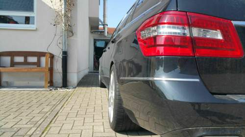

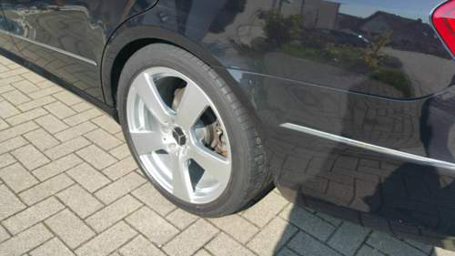

In meinem Cockpit siehst du Bilder mit den W-Rädern, auch 18" 245er ET48 rundum

Danke dir! Sieht ja echt schick aus! Ich hab gerade vorne immer Angst das es dann mit 10mm zu viel wird. Ist aber vollkommen okay.
