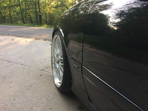

Also vorne wirst Du schwierigkeiten haben - habe selber 8,5 x 19 mit et 31 drauf 225 Reifen - das ist schon grenzwertig - habe an den Kanten nichts gemacht - somit müsstest Du ungefähr bei et 18 einiges machen - da wird Kanten anlegen nicht reichen.
Hinten habe ich 9,5 x19 mit et ich glaube auch sowas um den dreh 30/31 - reifen 255 - dort passen noch 5 mm Distanzscheiben drauf - dann ist aber ende- bei 10.5 und et 25 müsstes Du ebenfalls die Kante bearbeiten - evtl. auch etwas ziehen.

Ich hatte vorne 9,5x18 und hinten 11,5x18. ET müsste ich nachschauen, war aber schon knapp bzw brauchte hinten Distanzscheiben damit die innen nicht schleifen. Kanten umlegen hat gereicht.
Dann ich noch nicht Ende.
Bei der Größe passen auch noch 10mm Distanzscheiben drauf pro Seite.
Diese fahre ich auf meinem ohne Bördeln oder ziehen.
Gruß Olli

Vielen Dank das ihr mir helfen möchtet aber bekomme ich jetzt nun die MAE Match 1 Felgen Größe VA 9.5x18 ET 18 und HA 10,5x18 ET 25 drunter oder nicht...? Habe auch noch 9.5x18 ET 18 und HA 11x18 ET 24 gefunden könnte ich die Felgen ohne großartige Bearbeitung jetzt drunter oder nicht...?
Bördeln wär nicht so schlimm müßte dann nur noch an der VA. Bördeln lassen die hinteren sind schon...
Ich würde sagern das du sie ohne ziehen nicht drunter bekommst .
Nimm doch einfach mal meine Radgrößen und rechne deine dagegen. Dann siehst du schon das es nicht passen kann.
Gruß Olli
