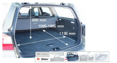

Volvo V70 und XC70 haben noch 1135mm.
Xc70

ich suche auch noch und brauche mindestens 1135 mm an der schmalsten stelle

Ja den hatte ich als letzten vor meinem Doge Nitro, das Problem ist, dass sich der Kofferraum an der Klappe zu stark verjüngt maximal 10 Solarpaneele und dann ist, Schluss. Der Doge ist zu kurz da sitze ich hinterm Lenkrad wie ein Depp weil ich den Sitz ganz nach vorne schieben muss. Ich schaue mir mal den Volvo v 70 an und eventuell geht auch der Peugeot 5008
