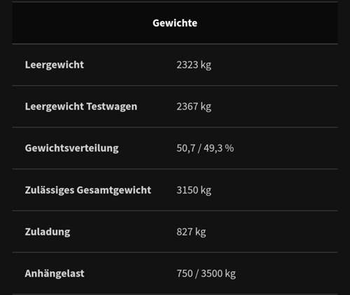

mal eine Frage an die 275/55R20 Fraktion. Welchen Reifendruck habt ihr auf euren Reifen? Denselben wie für die original Bereifung mit 255/60?

Fahre jetzt mit 2,5 vorne und 2,7 hinten (unbeladen). Empfehlung von meinem örtlichen Reifenhändler.

Warum fährst du vorne weniger Luft?
Vorne sitzt der schwere Motor nicht hinten.Normal immer vorne 0,3Bar mehr als hinten.Wenn voll beladen kannst du hinten etwas erhöhen.

Echt jetzt? Laut Label an der Tür ist für vorne 2,3 und hinten 2,5 vorgesehen. Mein Reifenspezi meinte ich soll 0,2 bar noch draufschlagen wegen den AT Reifen. Hm... jetzt bin ich aber unsicher.

Ich kenne das nur so von Yokohama,Dunlop und Michelin unsbhängig voneinander das immer dort wo das permanente Gewicht(Motor) sitzt der Luftdruck immer ca.0,3bar höher sein soll als auf der nicht belasteten Achse.
Wie kommst du darauf, dass vorne viel mehr Gewicht ist?
Ich habe bisher bei jedem Auto im Tankdeckel gesehen, dass hinten mehr Luftdruck rein soll.

Laut Tankdeckel mag das sein.Aber "normal" hast du mit dem Motor vorne immer mehr Gewicht wie hinten..
Bei meinem Disco sehe Ich das auch schön wie sich die Reifenflanke bei gleichen Luftdruck vorne mehr beult als hinten.
Bei deinen Gewichtsverteilungsangaben würde ich persönlich dann vorne hinten gleich machen oder vorne nen Tick mehr,aber nicht hinten wenn nicht voll beladen..
