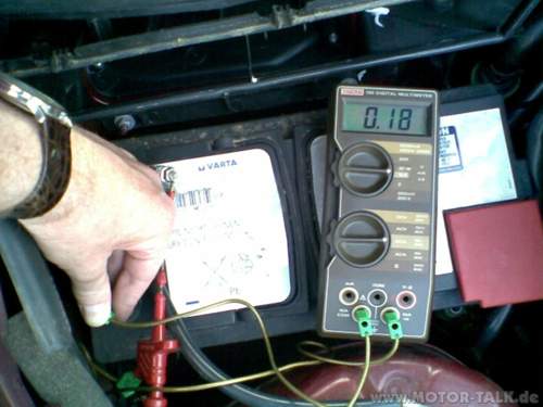

Aber Torty Cash hat recht: Bei offenen Türen beträgt der Strom rd. 1,5A. Bei geschlossenen Türen (Türpins unten) fällt er erst nach etwa 3 Minuten auf die vom TE gemessenen 0,2A ab, die ich auch an meinem bestätigen kann (siehe Bild).

Tür auf - Haube entriegeln - Tür zu - Abschließen - Haube auf - Lufi ab - Polklemme ab - Multimeter zwischen - 3 Min. warten - o. g. Wert ablesen
Alle Hauben schließen finde ich zwar richtig, nur eben unpraktikabel. Und nach 10 Minuten fällt mir die Hand ab, die das Messkabel an den Massepol drückt. Drei Min. muss man etwa warten, da nach Stromunterbrechung sofort ein Strom von 1,5A anliegt.
Eine Stromzange wäre der Hit, keine Frage, würde nur an der Haubenproblematik nichts ändern.
