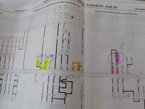

Massseschluss Standgasventil
Audi Coupe B3/89
Kann mir wer hier helfen
audi coupe quattro 20v
1988/12 7a
ich habe diesen fehler
und ich komme nicht darauf
ich hab einen großen masse fehler

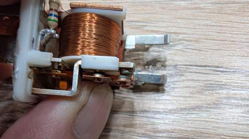

es haut mir immer die relais (benzinpumpen relais ) zusammen
bzw was hängt noch auf dieser plus leitung
oder hat wer einen schaltplan von den zusatzarmaturen
Fehlerauswertung
Benzinpumpenrelais
Schaltplan
3 Antworten
Danke für die vielen Antworten!!!
Hab den Fehler gefunden
Es war die lamdasonde
Die lamdasonde schlägt auf Masse
Masse Fehler

Der 20v sollte durchaus mit ausgestreckter Lambdasonde laufen. Was ist dann da auf masse gekommen? Eine Litze zwischen sonde und Stecker, oder zwischen Stecker und sicherungskasten?
