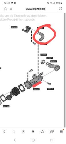

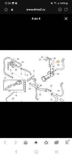

Könnt ihr erkennen, wo dieser Schlauch sitzt? Also im Sinne von in der Nähe welcher Komponenten ist er lokalisiert.
Und komme ich irgendwie in den Genuss, mir diesen Schlauch ansehen zu können? Von oben? Oder nur von unten möglich?
Screenshot-20250614-123200-samsung-internet
Screenshot-20250614-123229-samsung-internet
Ok, Nachtrag. Das ist der Schlauch, der an den AGR-Kühler geht. 8692679
Die Frage, ob oder wie ich da ran komme, bleibt aber bestehen 😃

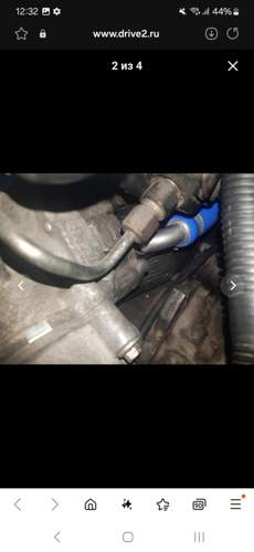

Screenshot-20250614-124255-samsung-internet
Kann man zum Testen evtl Teile des Kühlkreislaufs kurzschließen oder sowas?
Der Wasseranschluss liegt zwischen Hochdruck- und Vakuumpumpe. Um vernünftig ranzukommen, sollte mindestens der Luftfilterkasten mit Turboansaugrohr raus. Aber um einfach nur zu checken, ob da Wasser rausläuft, sollte es auch so gehen. Man muss ja nur fühlen und gucken.

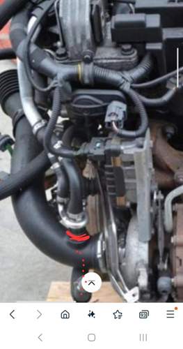

Drücke ich den dicken Wasserschlauch vorne am Kühler, kann ich das Wasser rausspritzen hören. Der Motor verliert ca. 4 Liter auf 500m Fahrtstrecke. Also es ist wirklich massiv. Ich vermute, dass in der Rohrschleife ein ziemlich großes Loch ist.
Sehen konnte ich das Teil an sich jedoch nicht.

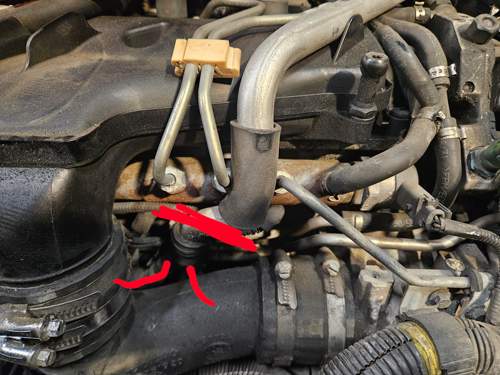

Warum steckt denn ein Wasserschlauch auf dem Turbo-Ansaugschlauch? Ist dort einfach "Ende" für das Wasser an der Stelle und es steckt ggf ein Temperatursensor drauf oder ähnliches?
Also es geht um den Wasserschlauch, der durch dieses ringförmige Röhrchen durch die kreisrunde Öffnung hindurch geht. Dieser Schlauch scheint mir auf den Luftansaugschlauch gesteckt zu sein. Dort läuft es raus. Eine Schelle kann ich erkennen, mit meinem kleinen Teleskop-Umlenkspiegel.

Edit: auf einem Foto von der Rückseite des Motors, habe ich die Leckage mal eingezeichnet.
