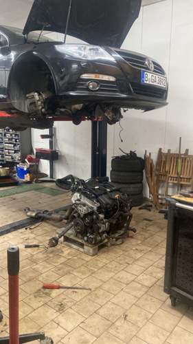

Soh, neue Neuigkeiten.
Da es sicher ist, dass ich auf Übermaß bohren lassen müsste (sehr tiefe Kerben an der Zylinder Wand entdeckt) ich aber keine originalen Übermaß Kolben finden kann.
Jedenfalls habe ich einen sehr günstigen Rumpfmotor gefunden und beschlossen diesen vorerst nach der Dirty Harry Methode einzubauen und meinen original Motor mit der Zeit nebenbei revidieren zu lassen, wenn ich alles komplettiert habe.

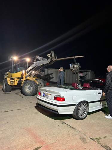

Alter... Auf'm Rücksitz vom Cabrio!?!? 😰 😰 😰
@Felgen Joe schrieb am 25. Oktober 2024 um 00:08:58 Uhr:
Bin Matching Nummer Fan.
hoffe das ist deim Kumpel sein Cabrio als entschädigung
Haha nein, das ist tatsächlich mein eigenes Cabrio :-D
@GLI schrieb am 25. Oktober 2024 um 00:47:26 Uhr:
Habe die Rückbank und Innenverkleidungen natürlich vorher demontiert, da ich mir ja sonst das Leder demolieren würde :-D
Naja, die Lehne vom vorderen Sitz wird wohl nicht ganz unberührt bleiben ;-) , es soll da so eine Erfindung geben, die heißt Hänger :-)
und zu Hause: vier Mann, vier Ecken und mal eben rausheben? 🙂
@Bnuu schrieb am 26. Oktober 2024 um 01:19:52 Uhr:
Die war beim einladen nach vorne gelehnt und aktuell ist dazwischen eine Bettdecke.

Sooo kleines Update.
Habe seit 3 Tagen mein Auto wieder.
Der Austauschmotor wurde komplettiert, musste noch für ca. 700 Euro Kleinteile dazukaufen.
In diesem Atemzug wurden auch gleich die Pleullager etc. gemacht.
Das Auto fährt 1a! Bin mega happy.
Habe jetzt für die ersten 1.000km 5w30 drin.
Nach dem einfahren kommt 5w50 für den Winter und Sommer wird da 10w60 rein kommen.
