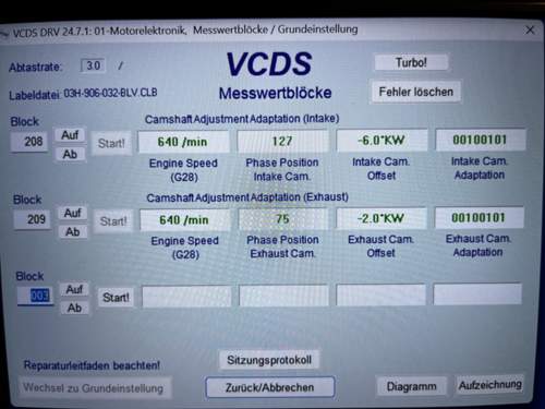

Hallo Forum,
Ich wohne in Berlin und habe einen VW Passat CC mit 3,6 Vr6 Motor (BWS)
Das Auto hatte vor einem Monat bei VW eine Inspektion bekommen und sie haben 0w30 Öl reingekippt (meiner Meinung nach viel zu dünn und nicht Temperatur beständig)
Jedenfalls habe ich das Auto einen Freund geliehen und er ist knapp 10min am Stück auf 250kmh gefahren.
Seitdem klackert der Motor hart metallisch.
Video vom Motor klackern
und 1 Tag später fing es zusätzlich noch an, unruhig zu laufen.

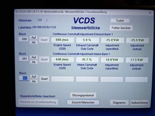

Soweit ich das als Laie beurteilen kann, ist laut VCDS die Steuerkette zwar gelängt aber gerade noch so im Toleranz Bereich. Oder? Was meint ihr?
(Bild 1 und 2)

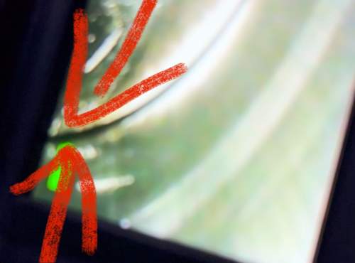

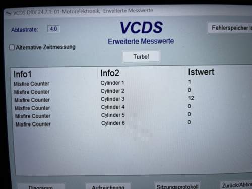

Desweiteren hat das Auto Zündausetzer auf Zylinder 3.
Die Zündkerze war stark verölt. Habe sie sauber gemacht und mit der Zündkerze und Zündspule von Zylinder 1 getauscht um zu sehen ob der Fehler wandert. Der Fehler bleibt jedoch auf Zylinder 3.
Siehe Bilder 3-5
Habe 3 Theorien
Theorie 1: Das Pleullager Zylinder 3 ist eingelaufen, daher wird der Kolben nicht hoch genug gedrückt und es fehlt daher an genug Verdichtung. Daher Fehlzündung
Theorie 2: Pleullager schaden UND Kolbenkipper. Daher auch das Öl auf der Zündkerze.
Theorie 3: Der Injektor auf Zylinder 3 ist defekt und daher die feuchte Zündkerze. Ich habe jedoch den erweiterten Messblock für die Injektoren nicht finden können im Vcds.

Sowas muss ein gesunder Motor abkönnen. Er wurde doch bei VW gewartet, also wird das Öl der Freigabe 504-507.00 entsprechen was für diesen Motor freigegeben ist bzw. Werksbefüllung war (ob jetzt in 0w30 oder 5w30 macht keinen Unterschied). Also hatte der Motor schon vorher einen weg.
