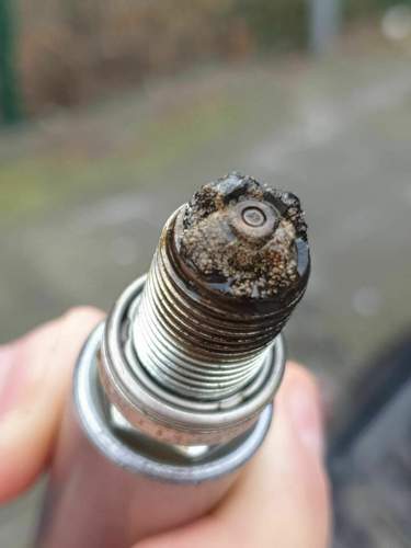

@ghm , ich danke dir für deine Hilfe. Mir ist noch etwas eingefallen. Vor ca. 3 Jahren nach Kaltstart , lief der Wagen auf drei Zylinder. Als ich die Zündkerze des nicht laufenden Zylinders rausgenommen habe, sah diese wie auf dem Bild aus. Das Bild ist original und damals von mir gemacht worden. Ich werde auch die Zündkerzen rausnehmen und diese zu prüfen. Ich habe auch hier 4 neue die ich wechseln wollte. Damals , bevor der Zylinder aussetzte, hatte ich auch Drehzahlschwankungen. Beim wechseln der Zündkerzen sind diese aber nicht weggegangen.

Was vor 3 Jahren mit deinen Zündkerzen war, würde ich hier einfach mal ausblenden - das bringt dich nicht weiter.

Wenn die Kerze voll Schmodder ist, dann müsste deine KGE platt sein. Motor frisst Öl. Hinter Motor, sieht man leider schlecht wegen den Pollenfilterkasten, verläuft der KGE Schlauch, wenn der ölig ist oder sehr weich, dann hast du immer mit Falschluft zu tun. Um die KGE zu testen, muss man beim laufenden Motor den Öleinfüllstutzen abmachen. Dabei muss ein leichter Unterdruck herrschen.

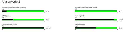

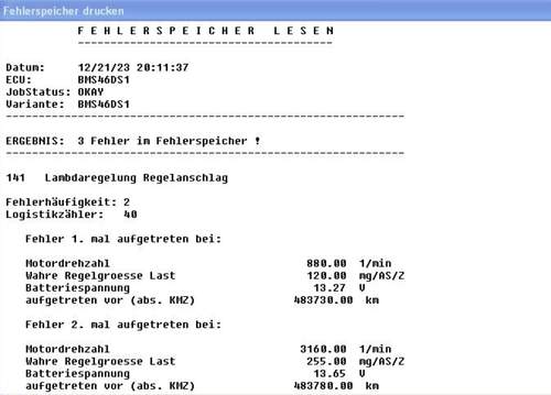

Hallo zusammen, im Anhang die Bilder mit den Fehlermeldungen.
Bild 1. Zeigt die Analogwerte während der Leerlaufschwankung

Bilder 3-6. Zeigen das Erste auslesen des Fehlerspeichers
