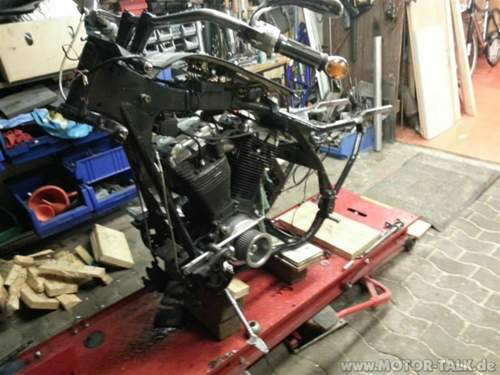

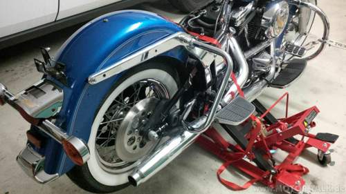

ich hab meine auf so nem "Louis" Heber, gabs beim Hagebau im Herbst für 89.-.
Da lässt sich auf nem normalen Garagenboden die Heritage auch damit rumschieben, drehen etc.
Die Reifen lassen sich damit problemlos demontieren, man muss nur entsprechend abstützen damits nicht kippt. Ausgefahren ist die Arbeitshöhe angenehm. Und bei Nichtgebrauch nimmt der Heber relativ wenig Platz weg...

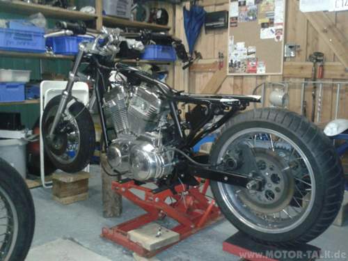

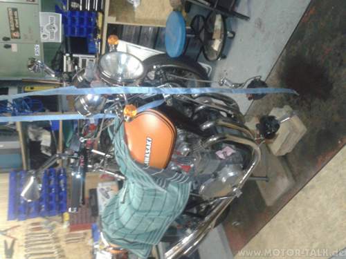

Moinsen
hab inzwischen alle Varianten durch bzw noch im Gebrauch ... die Hebebühne (hab ne Grazia ebenerdig eingelassen 😁) ist nicht zu toppen wenn den Platz hast , brauchst allerdings am besten noch nen kleinen mech Scherenheber dazu. Gut den hab ich eh für die Sporty meiner Holden angeschafft. Seit Anbeginn des Aufbau meiner HD hab ich auch son Hydraulikheber - echt klasse wenn die Hebebühne mal wieder besetzt ist. Zusätzlich seit nem Jahr oder so über der Hebebühne ne kleine Laufkatze mit Ratschenheber 500kg (schön kleines Teil) in zwei U-Trägern laufen um zB den Gabelausbau zu erleichtern usw.
siehe auch Bilder 😁
Missen möchte ich nix mehr davon. Aber fürs gelegentliche schrauben wäre der Hydraulikheber erste Wahl da günstig und Platzsparend. Überwintern mit beiden Rädern frei hängend is auch kein Problem. Allerdings bin ich auch noch nicht auf die Idee gekommen rangieren zu wollen.
Greetz
rabe666😎
