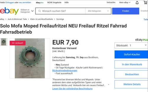

@Alex1911 schrieb am 15. September 2020 um 19:51:04 Uhr:
Am Hinterrad kann praktisch “nur“ der Freilauf rechts (s. Pos. 41) ein Problem verursachen. Dann kommst du beim Treten der Pedale (Fahrradbetrieb) auch nicht von der Stelle.
Ist das bei dir der Fall, daß du das Mofa nicht wie ein Fahrrad fortbewegen kannst?

Dann scheint dein Freilauf, das kleine Ritzel rechts an Hinterrad defekt zu sein.
Vielleicht ein komplettes gebrauchtes Hinterrad aus Ebay und Co kaufen....
Scheint am unkompliziertesten zu sein.
Ausser den neuen Freilauf, wo kauft man den, (?)
brauchst auch einen Abzieher um den alten Freilauf abzunehmen.

Der Freilauf samt Ritzel wird mit einem passenden Stiftschlüssel gegen den Uhrzeigersinn abgeschraubt.
Falls der TE das nicht selbst hinbekommt, macht ihm das jeder Fahrradwerkstatt.
Zuerst die Fehlerstelle eindeutig lokalisieren und dann schrauben, lautet meine Devise. 🙂
Gruß Wolfi
Nachtrag: 'Freilaufritzel NEU' für 7,90 € bei ebay gefunden.
Freilaufritzel
