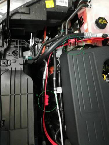

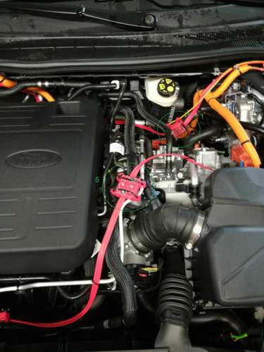

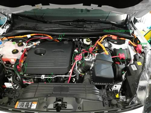

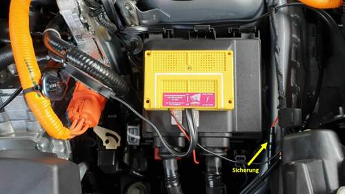

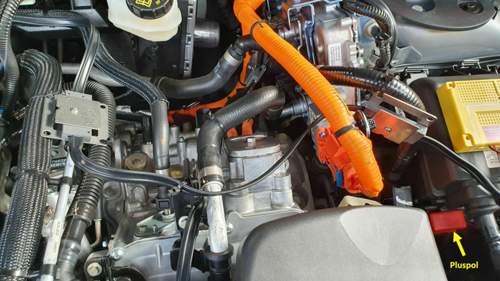

Nachdem ich meinen PHEV nach 5 Monaten Wartezeit auf den neuen Akku vor 3 Wochen endlich abholen konnte, hier etwas zu meinem Mardeschutz STOP&GO 7 PLUS-MINUS, der mir vom FFH eingbaut wurde (siehe Fotos):
- Anschluß im Motorraum an das 12-V-Bordnetz,
- Abschaltung beim Öffnen der Motorhaube,
- Stromaufnahme im Betrieb < 1 mA,
- Stromaufnahme beim Einschalten, d.h. kurzzeitiger "Stromstoß" ca. 25 mA
Mit dieser Technik hatte ich seit Jahren in meinem vorherige Auto nie einen Marderbesuch.

Bei dem o.g. STOP&GO wird eigentlich kein Haubenschalter benötigt. Das Gerät hat einen Bewegungssensor, der erst nach völligem Stillstand des Fahrzeuges die Hochspannung aufbaut und zum anderen lässt es sich am Gehäuse ausschalten. Auf einen zusätzlichen Schalter habe ich ausdrücklich bestanden, da das Ausschalten am Gerät sehr schwergängig ist. Ein weiterer Schalter lässt sich aber ohne Probleme auch später noch nachrüsten.

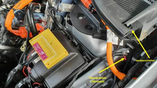

Ich habe mir den Marderschutz K&K M4700B selbst eingebaut, den K&K M4700B kann man im Zubehörshop von Ford kaufen und ist für den PHEV frei gegeben.
Der beiliegende Haubenschalter dient dazu die Spannung an den Kontakten durch einen Kurzschluss von Plus auf Masse abzubauen, dadurch sind die Kontakte sofort Spannungsfrei.
Der Marderschutz schaltet sich selbstständig durch Erschütterung ein und aus.
Normalerweise wird der Haubenschalter so befestigt das die Halteschraube Massekontakt hat, dazu müsste aber der Lack beschädigt werden was ich nicht wollte. Also habe ich den Schalter mit 2 mit Klebeband Isolierten Unterlegscheiben und einer längeren Schraube zur Höheneinstellung an einem größeren Loch befestigt und an der Schraube noch ein extra Massekabel angebracht.
@Gerald.rwr : Auf den Platz für den Haubenschalter bin ich nicht gekommen, wäre vielleicht einfacher gewesen.
