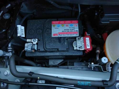

Hallo, ich würde gerne einen einfachen Marderschutz an meinem Fahrzeug anbringen. Der Marderschutz hat ein rotes und ein scharzes Kabel. Nun ist die vorgefundene Batterie anders als erwartet. Welche der beiden Schrauben rechts muss ich für den Anschluß nehmen? Oder ist das egal? Oder muss ich wo ganz anders anschließen? Herlichen Dank im Voraus! M.

Hi, rot ist immer Plus.
Der offene, also nicht abgedeckte Pol ist das Minus.
gruß Don
Jetzt verstehe ich, nimm nen Stromprüfer. Wenn Strom auf den Schrauben ist, klemm einfach an.

Direkt an der Batterie anklemmen? Bitte nicht. Und wenn, dann nur wenn unmittelbar an der Batterie eine Sicherung eingebaut wird, welche mit seeehr dickem Kabel an die Batterie geklemmt wird.
Mit den Strömen welche die Batterie im Falle eines Kurzschlußes liefen kann, ist nicht zu spaßen. Da brennen dir im Besten Falle nur die Kabel weg.
Also wenn du was auf dem Kasten hast, dann lass dir das von einem Elektriker anschließen bzw. begutachten. Es muss unbedingt eine Sicherung drinnen sein!

@i.m.rafiki: Danke für den Hinweis. Aber ich bin nicht der erste, der das Gerät einbaut. azn ist voll von positiven Bewertungen über das Gerät. Keiner baut eine Sicherung ein.
Also wenn es direkt an die Batterie angeklemmt wird, dann sollte auf jeden Fall in die Zuleitung zumindest eine fliegende Sicherung rein! Das ist doch kein Aufwand und kann Dir eine Menge Ärger ersparen!
Wenn du meinst positive Bewertungen schützen dich vor einem Fahrzeugbrand, nur zu.
Leider gibt es viel zu viele Bastler die irgendwas an ihrer Autoelektrik rumpfuschen ohne genügend technisches Wissen. Oft wollen die gar nicht die möglichen katastrophalen Nachwirkungen ihres Tuns verstehen. Und wenn wieder mal eine Karre abbrennt, dann schimpfen sie auch noch auf den Hersteller. Dabei fehlen vielen Bastlern leider allzu oft die simplesten Grundlagen der Elektrik.
Also noch mal in aller Klarheit - es ist gefährlich und verantwortungslos direkt ohne Sicherung was an eine Autobatterie anzuhängen was nicht mindestens >30mm² Cu hat.

Hast du einen 453? Dann hast du die Batterie vorne und den Marderschutz sicher hinten im Motorraum eingebaut!?
Also Kabel von vorne nach hinten gelegt? Dann würde ich auch dringend eine Sicherung am +-Kabel empfehlen und zwar Nähe an der Batterie.
