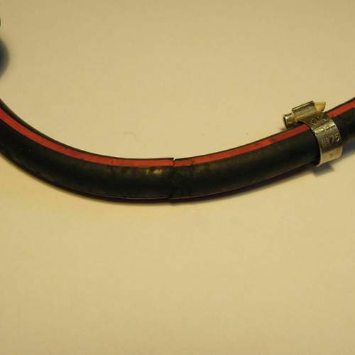

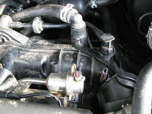

Grüß euch liebe Opel Gemeinde!
Die SuFu hat leider keine Ergebnisse gebracht...der Schlauch dürfte normalerweise anscheinend nicht so lecker erscheinen 😉
Könntet ihr mir sagen, welche Funktion der Schlauch in den Bildern im Anhang hat, bzw über welche Teilenummer ich mir den bestellen kann? (Bei Ford gibts ja das ETIS zu Teile selber suchen, allerdings hab ich das bei Opel noch nicht gefunden.)
Weiters hat mein Kleiner auch das Problem, dass er sich bei niedrigen Touren (1500-2500) und voll durchgedrücktem Gaspedal "verschluckt".
Er ruckelt dann immer und stirbt sogar fast ab - könnte das mit dem Schlauch zusammenhängen?
Danke schonmal für die Hilfe 😉
lg
Peter

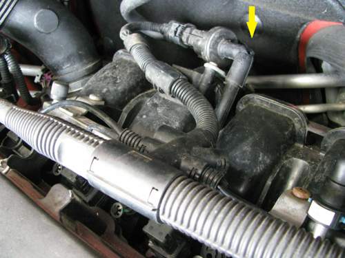

Bei mir hat der komplette Schlauch gefehlt und ein Plasterohr ist angenagt, aber noch dicht.
Ähnlich war es kurz davor auch beim Corsa D.
Ich werde erstmal alle weichen Gummischläuche mit einem geschlitzten Schutzschlauch versehen (verschiedene Durchmesser).
Beim Astra (Bild 1+2) hatte ich kein größeres Problem, aber etwas war doch komisch.
Überwiegend nach einem abbiegen und beschleunigen kam der Turbo etwas ruckartig bei ca. 1900 Umin und beschleunigte ungewohnt schnell.
Erste Vermutung: Turbolader defekt.
Beim Corsa (Bild 3+4) war der Leerlauf unrund, und bei normaler LL-Drehzahl.
Erste Vermutung: Zündkerzen oder Zündmodul.
Bei laufendem Motor ist mir dann ein zischen aufgefallen.
Fazit:
bei allen ungewöhnlichen Vorkommnissen zuerst an einen Marder denken und alle Schläuche prüfen.

Ich wollte gerade ein gleiches Thema aufmachen, aber das kann ich mir ja sparen. Bei mir sah es gestern genau so aus. Siehe Fotos.
Es soll sich laut slv rider um den Kraftstoffdruckregler Schlauch handeln.

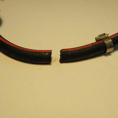

Ich denke aber nicht, dass es ein Tier war. Denn die haben ja, wie wir Menschen auch, zwei Reihen Backenzähne (links und rechts). Wie sollen sie das so gerade durchbeißen?
Ich vermute, dass der Schlauch aus Altersgründen oder mangelnder Qualität gebrochen ist.
Hier ist das gleiche Problem aufgetreten: Link.
Ich habe bei mir einfach einen passenden Schlauch aus dem Baumarkt eingebaut. Den hatte ich noch liegen. Ich glaube, der kommt aus dem Aquarium-Bereich. Innendurchmesser ist exakt der gleiche. Das ist aber erstmal nur die Notreparatur. Sollte ich einen dickeren Schlauch finden, baue ich den ein.

Das glaube ich gerne. Allerdings passen die Bissspuren mMn in diesem Fall nicht.

Katalognummer ist 8 07 007. Wird gern genommen bei uns :-)
