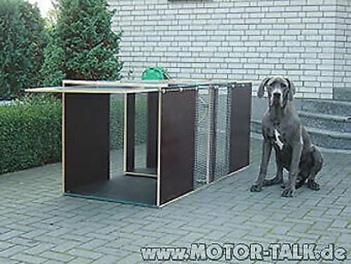

Es hilft alles nichts außer der bereits angesprochenen Lebendfalle. Die funktioniert einwandfrei und wird von mir sofort jedesmal aufgestellt, wenn ein Vieh (egal, welches) öfter als einmal über mein Auto spaziert. Da irgendwann mal eines dabei war, welches meine Naviantenne (MOPF, die auf dem Dach, in Wagenfarbe) als Beißspielzeug erkoren hatte, habe ich mir so ein Teil besorgt. Doppelseitige Klapptüren, also als Durchlauffalle benutzbar, 30x30cm Eingang, 120cm lang. Funktioniert von Ratte bis Waschbär. Bitte eine nehmen, die komplett geschlossen ist, also keine Drahtwände. In der Dunkelheit bleiben die Tiere ruhig und machen keinen Rabatz. Auch nicht bei Frost die ganze Nacht in der Falle lassen, das ist Tierquälerei. Ich habe sogar mal einen Fang im Winter die Nacht über in den Keller gestellt. Das Vieh hat nicht eingemacht.
Marderköder: Ein rohes Ei auf die Köderschale legen. Ein zweites rohes Ei zerschlagen und die Soße darüber verteilen. Bei Bedarf mit dem Ei eine Köderspur zur Falle hin kleckern. Zur Noit tut es auch Sheba.
Interessanterweise war bisher noch nie ein eindeutig in einem geordneten Haushalt lebendes Tier dabei, nur Marder und wirklich räudige Katzen. Die wohnen nun im schönen Grenzwald in 20km Entfernung. Besonders hartnäckige Tiere siedelt man am besten über einen größeren Fluß (den Rhein kann ich da empfehlen 😁) um und läßt sie ca. in der Mitte zwischen zwei 30km entfernten Brücken raus. 😁😁😁
Alles andere strapaziert nur Nerven und Geldbeutel.
