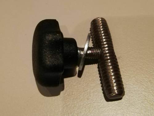

Hallo Nina
Das System hat sich prima bewährt.
Beim neuen wie beim alten Zelt.
Die äußeren müssen durch die Wölbung der Kederschiene etwas höher sein.
Wir haben auch die Keder Adapter aber bis auf einmal zum testen nie benutzt da es mit den Haltern viel schneller geht und im Auto weniger Platz braucht.
Ich habe zuerst eine Gewindestange für die Kederschiene benutzt und abgeschliffen. Ich hatte damals erst nichts besseres gefunden und wollte eigentlich nur schauen ob das funktioniert. Das hat sich aber etwas verkantet bzw. fühlte sich kratzig an.
Dann hat mir ein Freund aus dem Metallbereich die runden Stücke für den Keder aus Edelstahl gefertigt und die Löcher sowie die Schrauben angefertigt.
Die Halter hab ich mir dann aus einem Edelstahlrest ausgeschnitten auf dem Schraubstock gebogen und mit Filz unterlegt damit es außen nichts verkratzt.
Sind schnell drin und verschoben falls man mal etwas anderst steht.
Stange einfach drüber heben und fertig.
Bei Sturm oder Regen benütze ich dann noch die Heringe zum abspannen nach unten. Ansonsten hält es auch ohne abspannen der Schleuse.
Worauf man aber trotzdem achten muss ist der Abstand zum Zelt, damit man es gut einhängen kann und etwas Spannung drauf ist. Da lege ich mir meist ein paar Hölzchen vorne und hinten an das Rad dann kann man beim nächsten reinfahren besser zielen.
Spätestens beim 3.mal hat man aber meist schon ein Gefühl dafür.
Wenn man schnell mal los will ist es prima. Einfach anheben und die Stange hängen lassen und los geht es.
Dann aber nicht vergessen die Halter noch abzunehmen. Halten zwar beim fahren recht gut aber man weiß ja nie.
Hab zwar Reserve aber es wäre ärgerlich wenn dann beim Ausflug jemand die Dinger brauchen kann oder man sie doch verliert weil sie nicht ganz fest sind.
Eine Standbohrmaschine und gute Bohrer sollte man haben um es zu bauen. Ansonsten einfach mal einen Metallbauer fragen ob er die Rundteile richtet und bohrt.
Da das andere Material auch nicht groß ist, kann mann dann auch mal fragen ob er ein paar Reste hat.
Bei den Schrauben zum festziehen muss man dann schauen ob man so etwas bekommt. Die erst Lösung aus dem Baumarkt hat auch funktioniert. Die neue mit den extra gedrehten Teilen ist natürlich Luxus.
Anbei ein Bild von der "Baumarkt Version" hat aber auch gut gehalten.
Wenn du sonst noch Maße oder Bilder brauchst, schreib einfach eine PN.

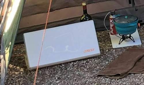

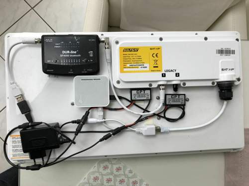

Habe eine Selfsat IP so erweitert, dass ich sie irgendwo ins Gras stellen kann und auf dem iPad und iPhone jetzt TV schaue. Über Wlan, keine Kabel mehr (Hund).
Erweiterung der Antenne auf 230V oder eBike-Akku oder 12V. Wlan Router angeklebt. Sat-Finder auch angeklebt.
Ich war erstaunt, dass es hierfür keine fertigen Lösungen gibt. Bin scheinbar Aussenseiter ;-)

Es ist eine Selfsat IP. Ein paar Bilder. Änderungen musste ich noch vornehmen und die Zusatzelektronik auf Abstandshalter montieren (es war zu warm im Sommer). Und eine Erweiterung auf den 36V eBike-Akku. Davon hab ich aber gerade kein Foto.

Hast du einen Mobilen WLAN Router genommen oder würde auch ein WLAN Accesspoint funktionieren?
