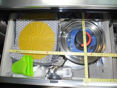

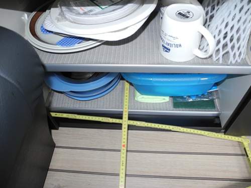

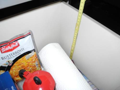

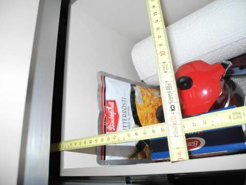

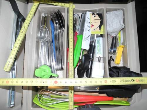

War heute im MaPo und machte ein paar Vermessungsphotos der Einrichtungen
+2
Teil 2
+12
Hey Super, ganz herzlichen Dank, das verschafft ja wirklich einen guten Überblick. Allerdings auch eine echte Herausforderung beim Verstauen - oder besser gesagt beim "bewussten Reduzieren"
