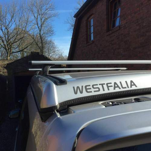

ich bin auf der Suche nach einem passenden Dachträger für meinen Marco Polo. Gut wäre einer mit Aluschinen, da ich das manuelle Dach habe und somit auf 15kg bei geöffnetem Dach limitiert bin.
Das von Westfalia kommt nicht in Frage - gefällt nicht. 😉 Hätte gerne ein schwarzes....
Von Thule gibt es offiziell keinen Träger, habe aber schon welche gesehen.
Leider ist mein Marco Polo noch nicht da, somit kann ich nicht rumprobieren.
Kann mir da wer weiterhelfen???
Danke!
... wir werden uns diesen hier (siehe Bild) zulegen - der Träger passt für den W639 und soll auch für den W447 passen (gleiche innenliegende Trägerleiste; vgl. anderen Thread "Dachbox Marco Polo 447 mit Aufstelldach"😉.

@Strahlemann85
Vielen Dank für das Bild. Dachbox mit Schnellverschluß geht demnach nicht, mit T-Schauben für die Nut sehr wohl.
Das gutean dem Westfalia Träger ist, dass das Fahrzeug mit Träger unter 2m bleibt.

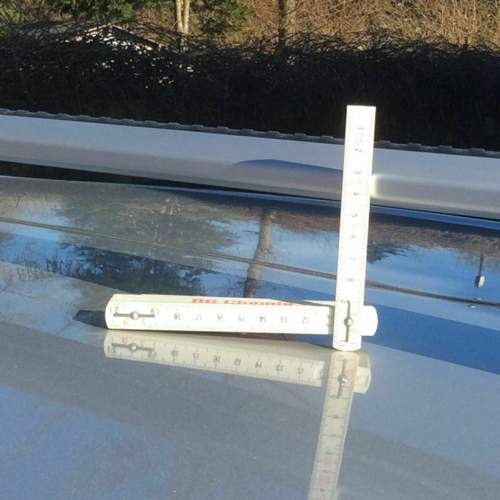

Hallo Zusammen, mich würde interessieren wie hoch das Fahrzeug dann mit dem Thuleträger ist.
Ich habe allerdings 19er Reifen und 1,5 cm Tieferlegung, da AMG Fahrwerk. Ich kann mir vorstellen, das das Thulesystem auf Grund der Form weniger Geräusche macht.

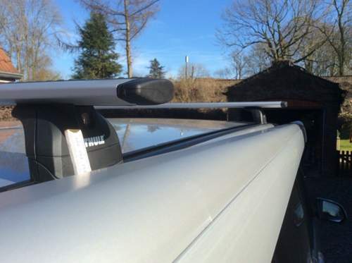

@alroads:
Vielleicht kannst du hiermit etwas anfangen - aber eher eine "Schätzung" (auch MP AMG)
PS: ... und ob das Thule-Wingbar-System Geräusche macht kann ich noch nicht sagen - heute erst montiert ;-)
