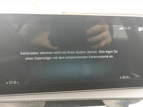

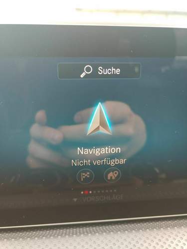

Tolle Wurst.. nach dem manuellen Update per Stick funzt das Navi nicht mehr! Siehe Bilder.
Zündung u. Motor aus/an bringt nichts.
20210312
20210312
Nochmal Stick rein in schauen ob er das nochmals anbietet

So, bin vom Freundlichen zurück. Mir wurde nun flächenfeckend überall 14.1 // V311 wieder installiert. Sie sagten auch, dass Europa eigentlich auch "over the air" installiert würde. Ich entgegnete, dass dies mMn nur bei der einen, ausgewählten Region funktioniert. Aber siehe da, kaum fahre ich vom Hof, wird Europa aktualisiert.
