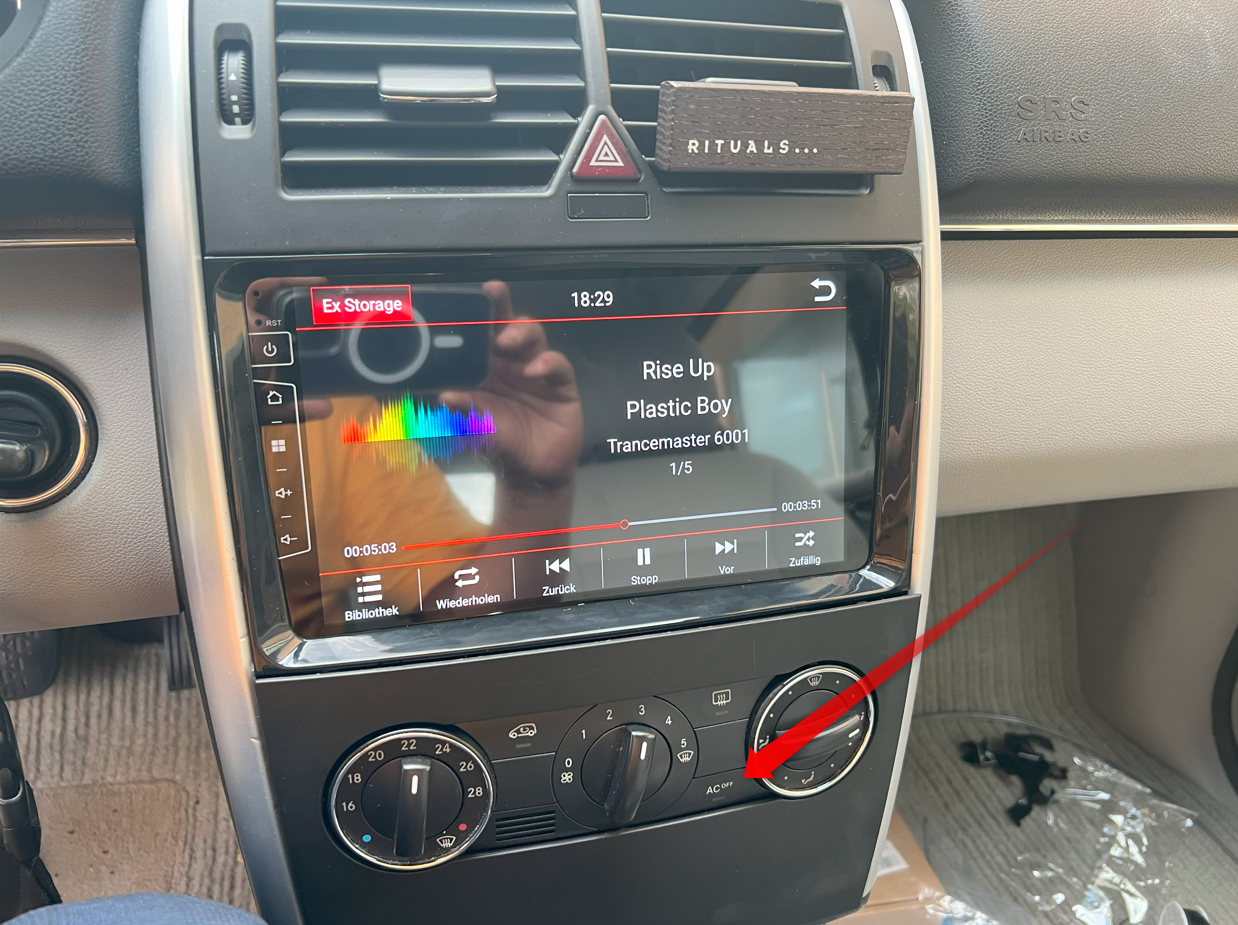

Was ich nicht verstehe: Wenn ich die Klima einschalte, die A/C Taste also rot leuchtet, kühlt die Anlage und alles ist gut. Mache ich sie dann aus, also A/C leuchtet nicht mehr, dann kühlt sie dennoch weiter. Erst, wenn ich mit der A/C Taste die nicht leuchtet ein mal die Lüftung auf 0 und dann wieder auf meinetwegen 3 Stelle ist der Kompressor wirklich aus. Aber das kann doch nicht richtig sein...
