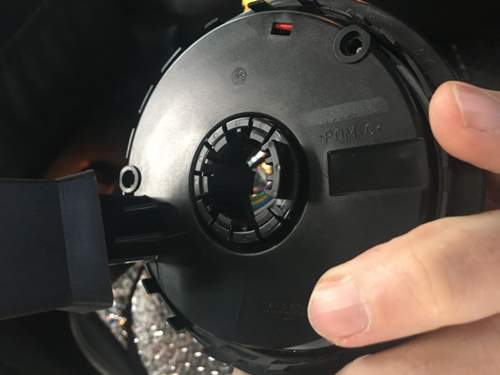

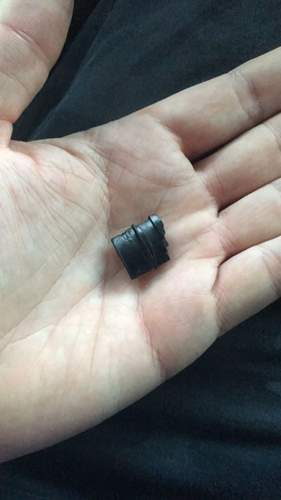

Das würde ich so nicht unterschreiben @Papibenz solange die Kerben mit der Markierung übereinstimmen und an der Kontaktspirale nichts gemacht wurde passt das mit dem Lenkstockhebel. Denn der Lenkstockhebel wird durch eine Erhöhung im Mittelteil der Kontaktspirale zurück in die Ausstellung gebracht. Ist dieser „Zapfen“ gebrochen wie es bei meinen beiden war knackt der Lenkstockhebel beim Blinker einschalten und geht nicht selbst mehr zurück. Anbei Bilder davon auch wenn es total Offtopic ist.
Wurde die Kontaktspirale ausgebaut und verdreht so muss sie neu justiert wegen (steht im WIS) sonst geht der Lenkwinkelsensor mit sämtlichen ESP Funktionen nicht mehr richtig. Der Lenkstockhebel wird deshalb aber trotzdem in die Ausstellung zurückgehen.
Abgebrochene Kerbe
Neue Kontaktspirale

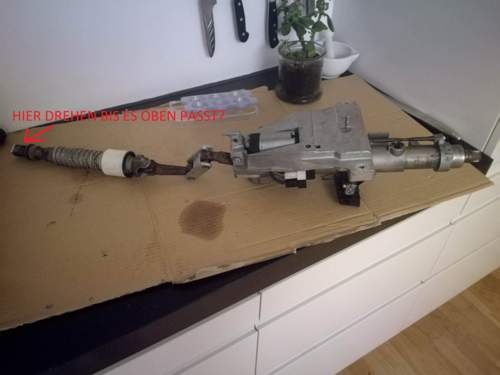

Du kannst unten so lange drehen bis es oben passt, ja. Aber da ist doch eine Verzahnung an der Kupplung.
Ich wuerde aber evtl. noch warten, denn wenn Mackhack recht hat (und das ist leider meistens so), dann kannst Du Dir das sparen.

Den zapfen siehst auf meinem Bild. Daher habe ich es hochgeladen. Der Kranz ist wie perforiert. Irgendwann bricht das eine Teil aus der Kontaktspirale und dann knackt dein Lenkstockhebel wenn du den Blinker setzt.
Und dann sieht das Teil so aus wenn es raus kommt. (Siehe Bild).
Abgebrochener Zapfen

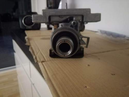

bin nicht sicher ob ich alles richtig verstanden habe, habe daher das Mantelrohr nochmal ausgebaut und Bilder beigefügt.
Wenn ich das richtig verstehe kann ich das Mantelrohr einbauen und muss dann das Gestänge unten so lange drehen dass es unten ins Lenkgestänge passt und oben die Markierungen richtig sind. Oder habe ich das missverstanden wie man die Markierungen wieder richtig gestellt bekommt?
Elek. mantelrohr
Mantelrohr vorne m markierung
