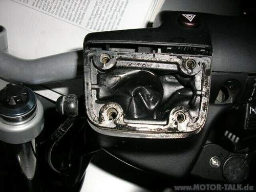

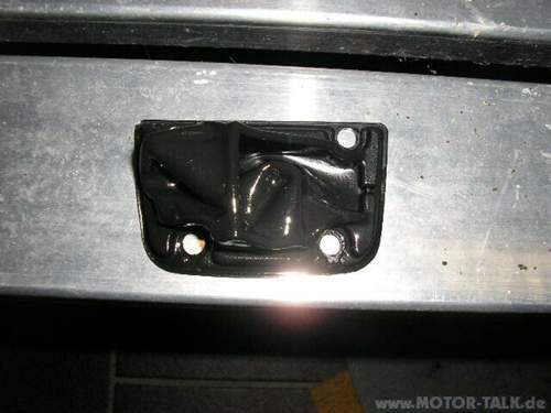

Hallo Zusammen,
habe mal den Bremsflüssigkeitsbehälter vorne li. heute geöffnet um die Bremsflüssigkeit zu prüfen, da habe ich folgendes entdeckt dass die Gummimanschette sehr stark deformiert (siehe Bilder) ist was ich für nicht normal finde. Habe dann die rechten Behälter auch noch geöffnet und siehe da liegt die Gummimanschette sauber ohne Deformationen im Bremsflüssigkeitsbehälter drin.
Frage, greift die Bremsflüssigkeit DOT.4 das Material der Gummimanschette so stark an dass sie sich deformiert und ist das ein Austauschteil in bestimmten Abständen?
Wie ist das bei euch, ist die Manschette auch so deformiert?
LG
Markus
P1011871
P1011867
Die R1100S hat vorne Links keinen Bremsflüssigkeitsbehälter!
Das ist der Behälter für die hydraulische Kupplungsbetätigung.

Achso, den Hermetikbalg kann man wieder hinbiegen, das ist nur ein Gummi, der sich ohne weiteres (und ohne Schäden) umkrempeln lässt. Da ist nichts dauerhaft deformiert.

Da deformiert sich gar nicht, Die Manschette wird lediglich runtergesaugt weil der Flüssigkeitsstand sinkt.....
Aber so ein bild kennt man wenn man bremsflüssigkeit tauscht und sich damit auseinandersetzt.

am 6. Februar 2011 um 6:15
Hallo Te
Die Bremsflüssigkeit ist in deinem Fall Kupplungsflüssigkeit!
Und da diese, System bedingt, nicht heiß wird ist eher die Korossion
ein Argument!

Hallo Alex,
ich wusste nicht dass für die Kupplung in der Q Bremsflüssigkeit verwendet wird, deshalb war ich etwas irritiert und dachte zuerst dass es ein Ausgleichsbehälter für die Bremseanlage ist.
