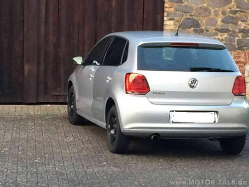

bei uns ist ein neuer Mitbewohner eingezogen - ein Polo 6R, MATCH in ReflexSilber.
Beim Kauf haben wir einen Kratzer auf der Fahrertür gesehen, der nachträglich lackiert wurde. Mit dem Ergebnis bin ich...naja...sagen wir mal "unzufrieden.
Im Licht ist deutlich zu erkennen, dass die Fahrertür heller ist als der Rest. Bei offener Tür sieht man auch ein paar Fehlstellen im inneren der Tür. Selbst dort kann man m. E. deutlich den Farbunterschied sehen.
Das ReflexSilber schwer zu lackieren ist weis ich, aber so was habe ich noch nicht gesehen. Was meint ihr?
MfG, Sani
P.S.: Der Wagen hatte mal hinten rechts einen Schaden und wurde dort ebenfalls lackiert. Dort sehe ich keinen Unterschied, egal in welchem Licht ich hinsehe.

Da gibt es nur eins reklamieren,ich denke das die stur nach Angabe die Farbe gemacht haben...
es gibt Geräte die von Betrieben werden mit denen die Farbveränderung die im Laufe der Zeit entstehen
berücksichtigt werden ( Farbangleichung ) mit der Zeit wird der Lack dunkler ...
Bei Silber muss man oft beilackieren. Das hat man sich hier offensichtlich gespart. Auf jeden Fall reklamieren.
Zumal es auf der anderen Seite ja auch geklappt hat.

Habe aktuell ebenfalls einen Schaden an meinem silbernen 6R. Der Lackierer will zum Kotflügel die Fahrertüre beilackieren, die gegnerische Versicherung hält dies noch für unnötig. Ich gehe aber davon aus, dass diese sich noch beugt.

Wenn die Versicherung das nicht genehmigt machen wir es trotzdem wenn klar ist das es ohne Beilackierung nicht gut aussieht.
Ich entnehme auch diesen Aussagen, dass es durchaus möglich ist ReflexSilber vernünftig zu lacken und ich mit diesem Farbunterschied nicht leben muss.
Definitiv! Das nennt man Beherrschen seines Handwerks...
Ich hätte den Wagen erst gar nicht abgenommen...

Warum genau ist Silber im Schadenfall eigentlich schwieriger perfekt zu lackieren als andere Farbtöne?

Hab meinen eben wieder vom Lackierer zurückbekommen. Wie erwartet wurde die Fahrertüre beilackiert und so ein gutes Ergebnis erzielt.
In der Liste wurde mir gezeigt, dass es mindestens 10 verschiedene Töne der Farbe LA7W Reflexsilber gibt. Somit kann man schon gut danebengreifen.
...aber ein guter Lacker muss das doch wissen, oder?
