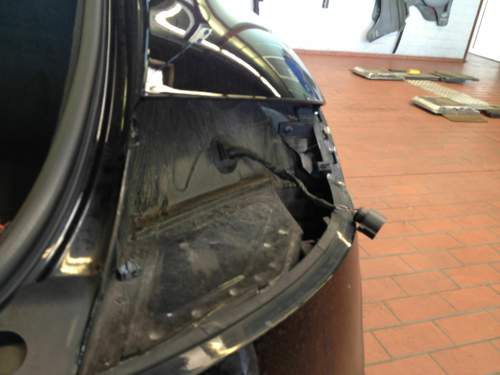

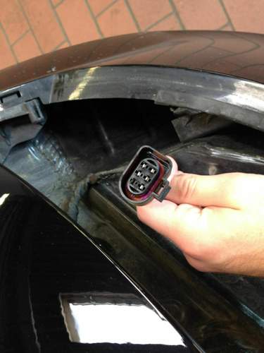

Ist euch mal folgendes aufgefallen wenn Ihr die RL ausbaut: Der Stecker der in den Lampenträger kommt, liegt völlig frei in der Karrosserie. Weder Dichtungen noch sonstwas schützen den Stecker vor Feuchtigkeit oder Wassereintritt.
Ich habe ehrlich gesagt keine Ahnung wie ich das Problem in den Griff bekommen soll, und alle drei Monate einen neuen Lampenträger kaufen, kann auch nicht die Lösung sein.
Ich werde mir wohl mal eine neue RL zulegen, in der Hoffnung dass es an der Dichtigkeit der Heckleuchte an sich liegt. Eine andere Möglichkeit wird es wohl nicht geben...

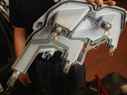

Wo ist da was offen ?
Jedes Teil hat da eigentlich seine Dichtung :-)

Der Lampenträger und der Stecker hat jeweils seine Dichtung, das ist schon richtig.
Aber ich meine die Heckleuchte an sich. Wenn ich beispielsweise meinen TT in der Waschbox abstrahle und auf die RL draufhalte kommt Wasser durch die Spaltmaße hinter die Heckleuchte gegen den Stecker. Ob dann die kleine Dichtung des Steckers dem Wasser stand hält ist fraglich.
Der umgekehrte Fall wäre, wenn aufsteigende Feuchtigkeit von unten eintritt und gegen den Stecker kommt. Bei ausgebauter RL kann man schliesslich bis fast zur Heckschürze/Schweller runter gucken.
Mein Stecker sieht übrigens genauso aus wie auf den Bildern. Ein Pin ist leicht angeschmort.
Was auch noch eine Möglichkeit wäre, dass Feuchtigkeit in die RL eintritt, da sie undicht ist und die Feuchtigkeit versucht über den Stecker zu verdunsten und daher die verschmorten Kontakte kommen.
