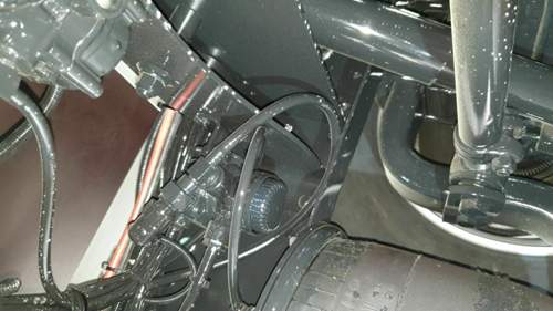

Direkt am Relaisventil im Bereich der Hinterachse. Da ist ein runder Stecker mit Bajonettverschluss dran.

Beim 8.220 hinter der Hinterachse links im Rahmen verbaut.
Siehe Foto. Leider 90° nach links verdreht.
Relaisventil Feststellbremse
Vielen Dank, KRUMELMONSTER 19 , werde mir das heute dann mal anschauen !
MFG
EMMA.EN
Hallo Krumelmonster, ,
habe das Ventil gefunden.
Kann man das irgendwie prüfen ?
MFG
EMMA.EN
Steck doch den Schalter einfach mal ab und schau ob die Kontrolle dann ausgeht.
Das wäre zu einfach. ??
