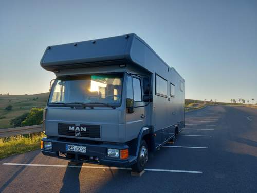

MAN L 2000 Luftfederung HA ohne Regelung
Hallo
Bei meinem Wohnmobil auf Basis MAN L 2000
Bj. 96 ist eine WABCO geregelte Luftfederung an der HA verbaut:
Status: Das Fahrzeug befindet sich in Fahrtstellung und ich kann fahren.
Fehlerbild: Heben oder Senken der Hinterachse über das Bedienteil geht nicht.
Die grüne Aktivierungs Kontrolleuchte im Bedienteil leuchtet aber bei Betätigung der beiden Pfeiltasten keine Funktion.
Was habe ich bisher gemacht?
Bedienteil am 9 - poligen Bajonettverschluss abgenommen und Kontaktspray genutzt.
Die 4 vorhandenen belegten PINS zum Bedienteil auf Durchgang gemessen.
4x Durchgang vorhanden.
Sicherung geprüft ist OK

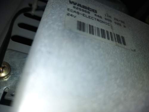

Steuergerät:
Das WABCO Steuergerät 446 050 0250 habe ich unter dem Handschuhfach gefunden
Laut WABCO Infos "ECAS im Motorwagen " Seite 29 wurde dies durch die NR.
446 050 310 ersetzt.
Unter das Fahrzeug möchte ich mit >100kg nicht ohne Grube.
Hat jemand noch eine Idee?
Gruß Klaus
Bedienteil
Fahrzeug
Steuergerät

ohne ein Diagnoseprogramm schlecht Diagnistizierbar,
da muß man selber erstmal Dinge testen,wie oben.
bei dem Fahrzeugalter geht da sicher nur ein "Wabcocontroller "mit entsprechendem
Diagnosekabel und Steckkarte für den Controller!
das muß aber erstmal noch einer haben,da sehr Alt!!
https://www.ebay.de/itm/395357150487?_skw=wabco+diagnostic+controller+gebraucht&itmmeta=01JZYZVZQM7YF802JMA1561KKH&hash=item5c0d1f5d17:g:mfQAAOSwCwtmJtO3&itmprp=enc%3AAQAKAAABAFkggFvd1GGDu0w3yXCmi1fxnACiFFZ8Nt3gwkTnKk0O8AV16l24zIoTS0VdUY6f8v%2BznvvWIGSLkDpWuJIvUx%2F4EiFTlOfqtmDFb%2BfVlGKb3Tlc0ucjDoBGufbIzDZZ6BEHV%2BIpie9idAZcYXpGK4sC4RfP4A%2B%2F9g0opQ1%2BbTc5Y7qsLe8ME4QVa6L%2F1dd0VHWY9OJ0Tfokd9zCkiGbytLc3ptpy2Pms9K9etm%2FkhqtGutpEPRXDFj2ylRtcR0QrUxqlhjrmMXsOzVJ%2B4A7OtgvNGTi6UiYw0U2kWMMrX1R0qEFEbyYZw3OcyW%2FUnPCVvbzXHXpjvVkdAIIdw9f6Xw%3D%7Ctkp%3ABk9SR4z879__ZQ
