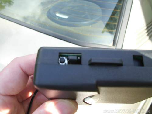

Zusätzlich wird an dem Steuergerät der FFB sicher noch ein Jumper sitzen, den du warscheinlich noch umstecken musst um die Steuerzeiten zu verlängern (die pneumatische ZV muss etwas länger angesteuert werden als eine Elektrische).
Dazu sollte aber in der Einbauanleitung der FFB mehr stehen.
Habe dir mal ein Bild von dem Jumper angehängt (direkt neben dem Knopf zum anlernen).
Ich gehe mal davon aus, das deine FFB mit der Inca-Pro baugleich ist,
Dann sollte es funktionieren 😉
Gruß, Barney
Gruß, Barney

einen jumper habe ich nicht, jedoch vier lötstellen, von welchen zwei verbunden sind... etwa an der stelle, an welcher bei der inca pro der jumper sitzen würde... dieses problem sollte also zu beheben sein..
nur tut sich an der zv pumpe auch so nichts... zumindest höre ich nichts...
