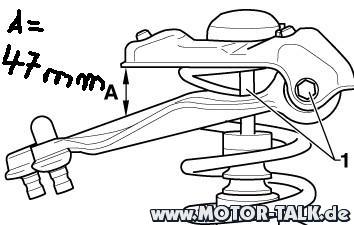

Hier ein Tipp zum Einbau der oberen Querlenker.
http://www.motor-talk.de/.../Attachment.html?attachmentId=605798
Die unteren ziehst Du erst richtig fest wenn die Räder belastet sind, wie die oberen 50 Nm + 90° weiterdrehen.
Nur neue Schrauben verwenden.

Plus minus 2mm😉

Guter Preis zum wechseln der Querlenker! ich habe damals bestimmt 8 Stunden gebraucht, die Schrauben waren Festgerostet....., die 47mm wusste ich nicht und das man ihn auf die Räder lässt und dann festzieht wusste ich auch nicht....naja ist knapp 4 Jahre her oder 100.000Km...es poltert vorne schon wieder wenn ich die Bordstein Kante hoch fahre oder über einen Gulideckel... der TÜV ist erst im April nötig, mal sehen was die sagen... aber mit Hebebühne ist schon schöner schaffen....😉
