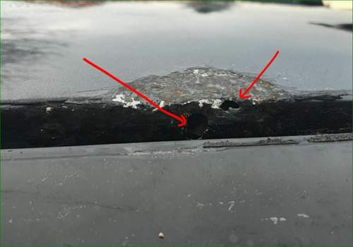

Die dicksten Punkte sind zur Zeit rostiger Natur. Der Steinschlag entpuppte sich nach Beseitigung des losen Teils mit dem Schraubendreher als ein Zweilochsystem, 4 und 6mm Loch. (Foto unten) Hier habe ich jetzt erstmal mit dem Dremel den ganzen Rost abgeschliffen und mit Fertan behandelt. Wie ich das Loch beseitigen soll weiß ich noch nicht. Hat hier jemand einen Tip zur Hand?

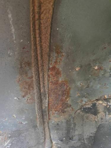

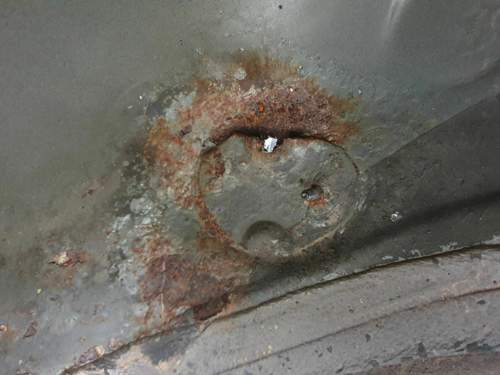

Dann das Thema im hinteren Radkasten. Noch nicht ganz schlimm wie bei manch anderem, aber nach kräftigem prokeln mit einem Schraubenzieher es doch geschafft ein Loch zu öffnen. Mehr ärgerlich als schlimm. Zumindest auf den ersten Blick. (Bild ebenso unten) Wird das Blech eigentlich für irgendetwas benötigt? Die Sicken machen das drum herum arbeiten etwas schwer.

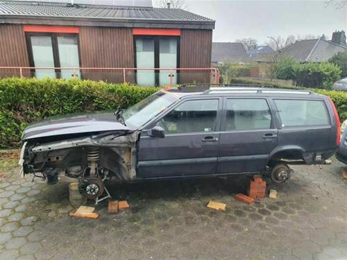

Ansonsten dreh ich die Karre einmal komplett auf links um für die nächsten Jahre ein ordentlichen Jung- bzw. 2026 dann einen Oldtimer zu haben.
Ich plane meine zunächst Rückbauaktionen und dann später den Aufbau ab und an mal reinzustellen. Ebenso werde ich sicherlich in den einen und anderen Post auftauchen.

Rost im linken Radhaus
Durchbruch zur Aufnahme Rücklehne

Rost ist ja mittlerweile wirklich ein Thema geworden, und beim Scheibenrahmen befürchte ich, muss die Scheibe raus. Kann Steinschlag sein, kann aber auch von unsachgemäßen Einbau der Scheibe kommen.

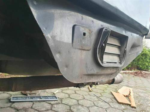

Hinter der der hinteren Stoßstange gammeln die Halter gerne weg, dazu finden sich dort Rostproblemzonen. Die Kotflügel hast schon selber gefunden. Ich würde die komplett gegen Rostfreie tauschen. Den Rost, den du siehst, ist nur oberflächlich. Von innen dürften die Kotflügel weitaus schlimmer aussehen.
Das Blech auf dem dritten Foto ist mehr als wichtig. Auf der Innenseite ist daran die Halterung für die Rückbank befestigt. Wenn das Blech weg gegammelt ist, hält die Rückbank nicht mehr. Das betrifft beide Seiten. Wenn dort schon ein Loch ist, kannst den Teppich vom Innenraum sehen. Bei mir musste ein Halter letztes Jahr komplett neu angeschweißt werden, der Rost hatte sein Werk getan.

Wie gesagt, das Loch im Radkasten ist da. Aber das hat mich Anstrengung gekostet das durchzuhauen. Hier wird das Blech im Radhaus raus gemacht und dann der rostige Bereich raus geschnitten und ersetzt. Auch an der anderen Seite wird bei Bedarf so verfahren. Sieht aber bisher so aus, als wenn ich da auch mit Gewalt nicht durch das Blech komme.
An der hinteren Soßstangenaufnahme ist die rechte Halterung fällig, die linke wurde scheints schon mal ersetzt (Ersatzteilaufkleber ist noch hinten dran).

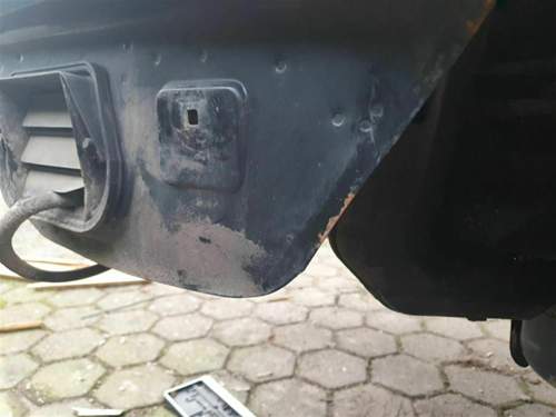

Und der Rost an den Kotflügeln ist klar. Sobald der Lack Blasen schlägt sind die Dinger von innen durch. Den Rechten kann ich wohl nicht mehr retten, der muss neu. Der Linke hatte kaum sichtbare (nur zu fühlen) Blasen, war nach der Entrostung von innen dann aber auch an einer Stelle durch. Das wird neu eingesetzt.

Was Rost betrifft ist die Substanz zum Aufbauen nach meiner Sicht bei einem 25 Jahre altem Auto fast noch perfekt zu nennen. Wobei natürlich dieses verfi… Loch über der Scheibe eine Herausforderung darstellt.

Aufgebockt und halb gestrippt
Kotflügelspitze Fahrerseite
Kotflügelspitze Beifahrerseite
